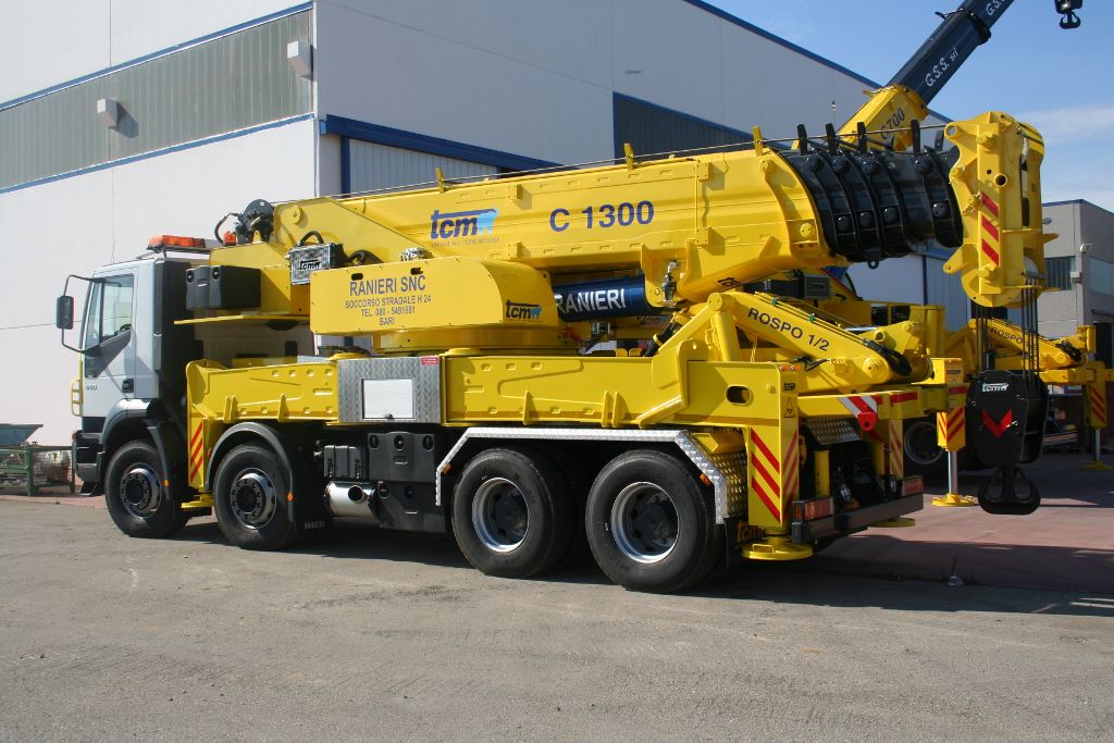

Jesteśmy firmą zajmującą się dostawami żurawi samojezdnych . Jednym z producentów którego reprezentujemy na rynku polskim jest włoska firma TCM .
Mamy aktualnie klienta który chciałby zamówić u nas żuraw 130 ton ( C1300 ) na podwoziu czteroosiowym IVECO w komplecie z układem do holowania pojazdów. W firmie TCM nazywa się to ROSPO . Jak w świetle polskiego prawa można zarejestrować taką hybrydę ?
Żuraw rejestrujemy jako : samochód specjalny - żuraw samochodowy
ale czy jako żuraw może holować za sobą pojazd ???
Jakie naciski na oś są dopuszczalne dla takiego pojazdu aby obyło się bez specjalnych zezwoleń.
Temat jest dla mnie kompletnie nowy.

ale czy jako żuraw może holować za sobą pojazd ???...
A w podpisie do zdjęć jest, że do pomocy drogowej... to jak to ma być ?
Tu chodzi o to czy może być zarejestrowany jako :
Samochód specjalny,
Przeznaczenie : żuraw samochodowy i jednocześnie pomoc drogowa. Czy poruszając się po drodze w momencie wykorzystania jako pomoc drogowa (holownik) nie bedzie miec problemów w przypadku kontroli drogowej. I w grę wchodzi nie homologacja lecz raczej dopuszczenie jednostkowe.
