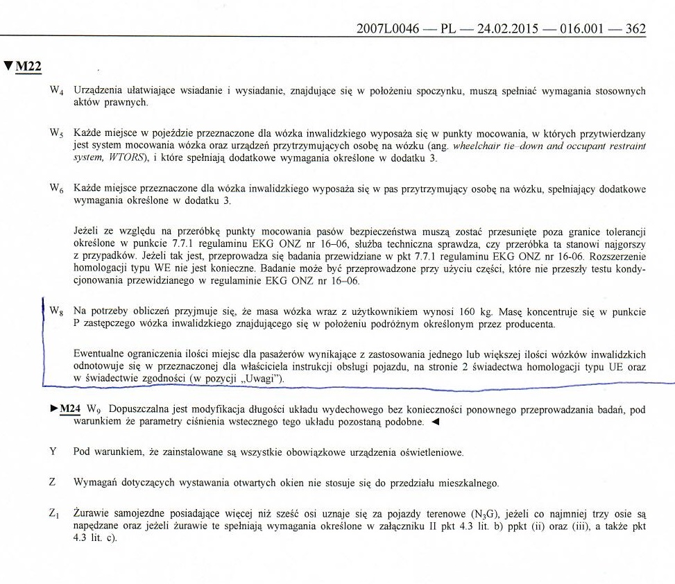

Na potrzeby obliczeń przyjmuje się, że masa wózka wraz z użytkownikiem wynosi 160 kg. Masę koncentruje się w punkcie P zastępczego wózka inwalidzkiego znajdującego się w położeniu podróżnym określonym przez producenta.
Ewentualne ograniczenia ilości miejsc dla pasażerów wynikające z zastosowania jednego lub większej ilości wózków inwalidzkich odnotowuje się w przeznaczonej dla właściciela instrukcji obsługi pojazdu, na stronie 2 świadectwa homologacji typu UE oraz w świadectwie zgodności (w pozycji „Uwagi”).
Wstawiłem też skan ale nie wiem czy widać bo małe litery
po usunięciu zbędnego "białego" już jest lepiej
Dzięki, widzę że po tym przypadku którym się zajmowaliśmy nastąpiły zmiany w dyrektywie .
Jest nowszy tekst ujednolicony z dnia 01.07.2016 .
