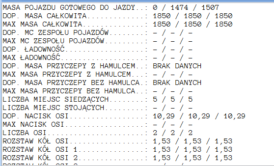

homo e2*2001/116*0362*29
@mike_van_mik musi mieć na BT ten " z dużą mocą -147 kW ", bo dzięki uprzejmości @danielg539 ( numer homo ) znalazłem z DMC 1840 i mocą 115 kW, który ma dosyć pokaźne masy przyczep ( i mowa cały czas o tej samej pojemności ) :smile:

Dokładnie tak, 200 KM. Wariant jest zawarty z VIN, więc mowy o pomyłce być nie może!
Auto wygląda na mocno usportowioną wersję a takie pojazdy dość często ciągnąć przyczep nie mogą.
Czyli w Dip-ie w miejscu przyczep wpisać trza ( --- ) lub fachowo " po inżyniersku " - nie dotyczy .
