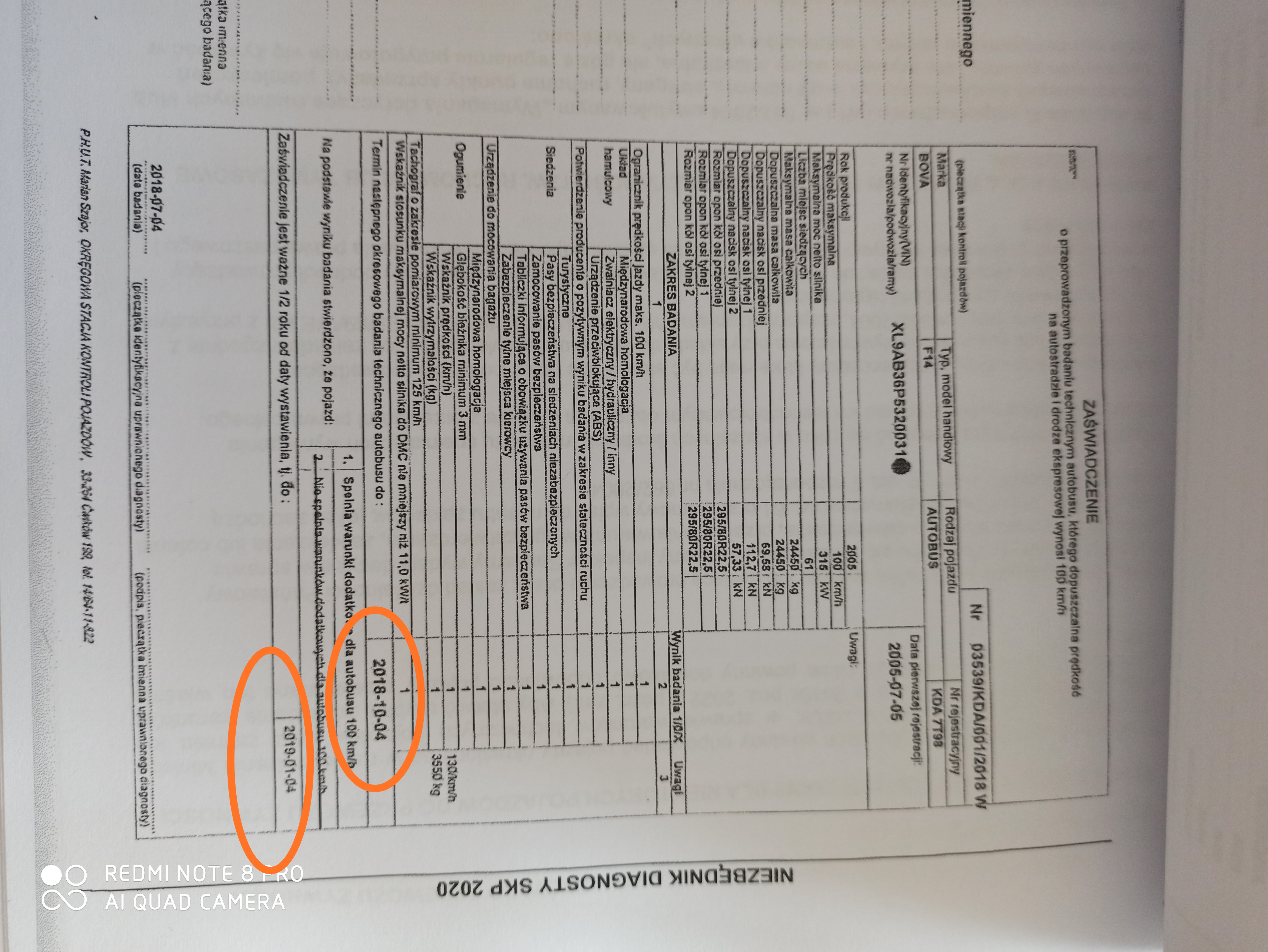

Mam pytanie
Te dwie daty co zaznaczyłem w kółko to jedna wynika z dowodu rejestracyjnego chodzi o termin badania okresowego.
A druga data badanie bus 100 skąd odczytam ile jest ważna ?
A na egzaminie praktycznym te 2 daty wpisać takie same tzn na pół roku ?
Czy datę badania okresowego przepisać z dowodu rejestracyjnego a datę zaświadczenia na bus 100 dać na pół roku na egzaminie ?
Jeżeli robiłeś samo badanie dodatkowe to datę badania okresowego przepisujesz z dowodu.
Tak, datę następnego badania na zaś. bus 100 wyznaczasz za pół roku.
Ok a gdzie sprawdzę datę badania bus 100 ?
I jak robię badanie BUS 100 to trzeba też wystawić zaświadczenie standardowe i w nim wpisze rodzaj badania dodatkowe i termin też na pół roku. ?
A jak bym robił okresowe plus dodatkowe to w zaświadczeniu standardowym wpisuję rodzaj badania okresowe plus dodatkowe ?
Jeżeli klient nie ma przy sobie zaświadczenia z poprzedniego badania to nie ma możliwości sprawdzenia tak mi się wydaje.
Z badaniem tym jest rozbieżność bo niektórzy robią je raz do wpisu bus 100 a późnej sprawdzają tylko warunki dodatkowe przy okresowym i nie wystawiają zaświadczenia.
Tu możesz poczytać o tym.
Ale według mnie należy wykonać zawsze dodatkowe badanie jeżeli jest wpis bus 100 i pobrać za to opłatę.

To teraz pytanie jeszcze o zaświadczenie ADR. Datę badania okresowego przepisać z dowodu rejestracyjnego na egzaminie praktycznym ? Miała ktoś ADR na egzaminie może się wypowiedzieć ?
A w standardowym zaświadczeniu taką samą datę wystawić ? Tylko samochód ADR na egzaminie badanie okresowe i dodatkowe będzie miał ważne i jak wystawie w zaświadczeniu standardowym datę z dowodu to będzie napewno mniej niż rok i co wtedy ? Przecież mniej niż rok nie mogę dać ?

Nie ma dla takiego badania drugiego zaświadczenia.
Jeżeli program na którym będziesz pracował na to pozwoli. Prawo nie zabrania łączenia badań. Bezpieczniej jest zrobić dwa oddzielne badania.
A do czego jest Ci ta data potrzebna?
Tak.
Trochę mylisz pojęcia. Wszystko zależy jakie badanie masz wykonać. Jeżeli otrzymasz do wykonania badanie dodatkowe ADR, to okresowe Cię nie interesuje i do zaświadczenia ADR wpiszesz datę z DR. Natomiast jak będziesz miał do wykonania badanie okresowe dla takiego pojazdu, to ADR Cię nie interesuje. Przepisanie daty z DR, to nie jest wyznaczenie terminu badania.
Ok dzięki za odp
Czyli jak będzie samo badanie ADR to datę przepisać z dowodu na egzaminie dobrze rozumiem . To wtedy nie wyznaczam terminu badania ADR bo nie ma takiej rubryki w zaświadczeniu tak ?
Jak będziesz miał samo badanie dodatkowe ADR to datę z badania okresowego przepisujesz z dowodu przy czym musisz pamiętać żeby badanie okresowe było ważne w dniu badania, tak samo protokół TDT na cysterne.
Daty badania dodatkowego adr nie wyznacza się bo nie ma na to miejsca w zaświadczeniu.
