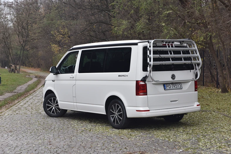

Dla mnie to sprawdzenie wynika z samych "warunków", które jasno dzielą sposób montażu bagażnika na haku lub zintegrowaniu z nadwoziem. I na dzisiaj sprawa jest prosta.
1. Integracja to te wszystkie bagażniki montowane na pająka poprzez sznurki, wstążki, paski, troczki.
2. Klasyczne zapięcie bagażnika na kuli urządzenia sprzęgającego, czyli pospolitego haka a nie pseudo-haka udającego pseudo-integratora, to zwykły montaż na haku.

Powyższa California dokładnie pokazuje na czym polega integracja bagażnika rowerowego z nadwoziem.
