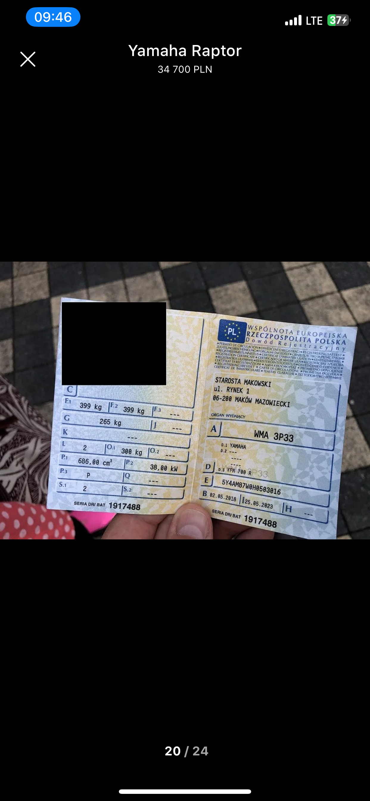

Quad 36kw
Witam przymierzam się do kupna quada jest on zarejestrowany na samochodowy inny i ma w dowodzie 36kw czy mogą być z tym jakieś problemy?

Sprawdź co jest wpisane w dowodzie rejestracyjnym w rubryce pod literą J. A także co jest na tabliczce znamionowej. Najlepiej wrzuć jej zdjęcie. Dostaniesz wtedy dużo odpowiedzi. I też nie będą proste.
Masz spory problem nie tylko z mocą silnika ale także z DMC pojazdu bo przy dwóch miejscach siedzących masz przekroczone 399 kg DMC. Jak to możliwe wyjaśnij9_9
To nie mój quad tylko szukam do kupna i pytam czy będą jakieś problemy jeśli kupie
No to będą bo w tym momencie nie spełnia masowo możliwości przewozu dwóch osób. Albo masa własna jest zle ustalona, albo powinna być jedna osoba. Gdzieś jest błąd. Auto bez numeru homologacji to nie sprawdzimy na razie czy błąd jest na masie własnej, czy na liczbie osób, czy na DMC.

Sądząc po VIN z Ameryki Północnej to europejskiego świadectwa po prostu może nie mieć. A wtedy urzędy trzymają się obowiązku 15 kW
No chyba, że któryś jest bardzo odważny i sklasyfikuje go jako samochodowy inny w podrodzaju INNY.  Jak ja to mówię inny inny czyli nie wiadomo jaki😀
