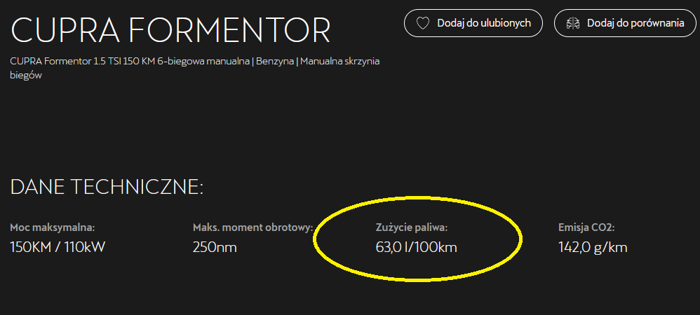

Jacdiag Napisano 3 Marzec 2025 Napisano 3 Marzec 2025 Może CEP pozostał przy seacie https://www.cupraofficial.pl/brand/aktualnosci/nowa-marka 8 godzin temu, Tomcar napisał: miejscowy WK odmówił rejestracji Pewnie dlatego, że się dowiedzieli, ile to pali ... I to (wg powyższej strony) nie jest jedyny model z takim "apetytem" Cytuj Wszystkie drogi prowadzą do . . . ... trumny
