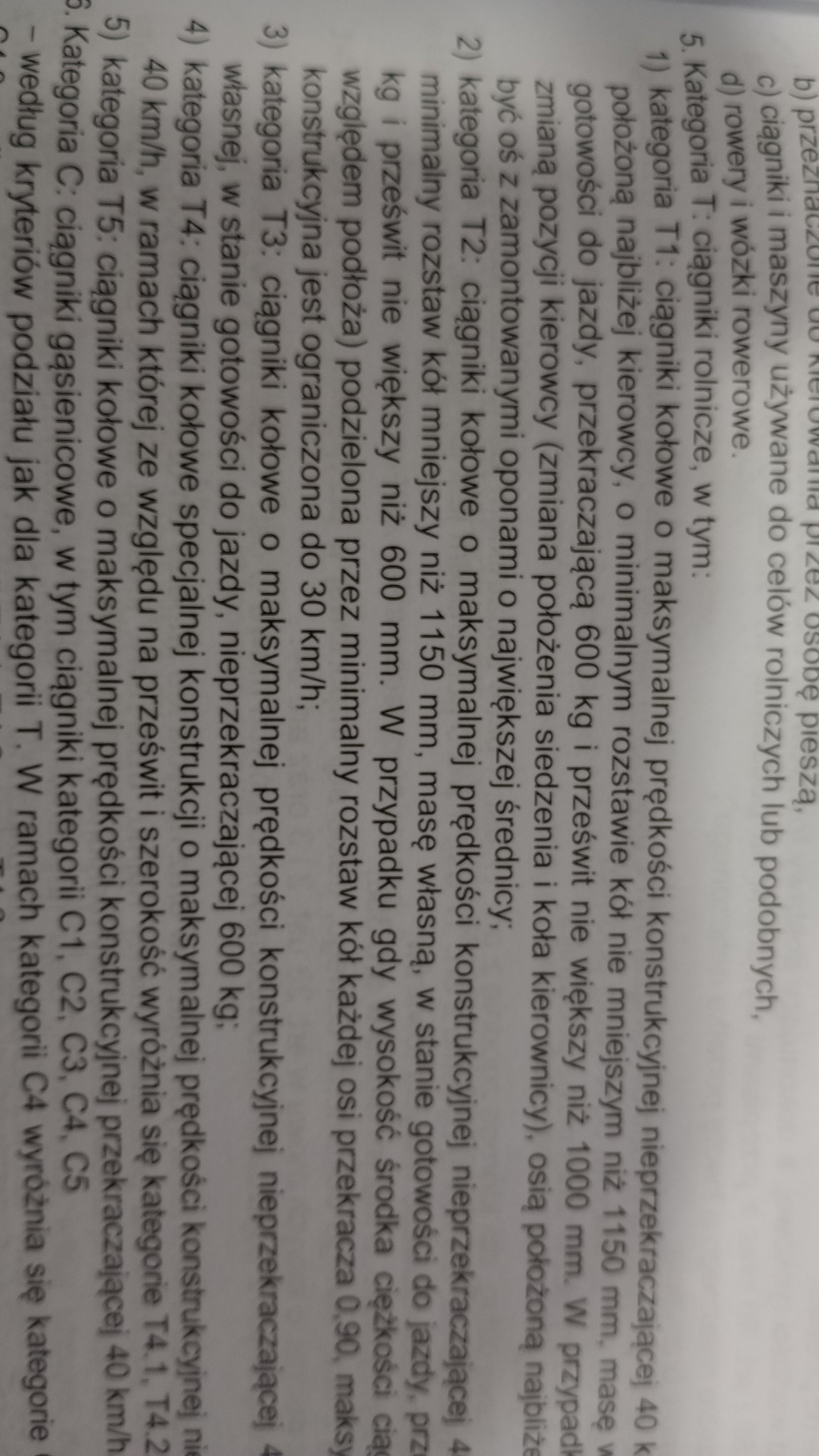

Tylko w PRD nic nie ma o kategorii T3B i prędkość którą przekracza dopuszczalną prawem. I wrazie jakieś biedy tyłków "papuga"będzie się cieszyć i udowadniać co autor jednych przepisów na myśli a co drugich. A co do pierwszeństwa prawa UE nad krajowym ma zastosowanie tylko w kwestiach w których dane państwo przekazało kompetencje UE. Czy tak jest w przypadku wyżej omawianym?

To prawo o którym piszesz jest nieaktualne bo może przekraczać 40 km/h Według mnie max prędkość ciągnika w PL wynosi do 40 km/h. Jeśli się mylę to proszę napisać jaką jest max. prędkość w/w.
Ma i nie ma... T3B nie jest ciągnikiem rolniczym tylko zgodnie z homologacją Maszyną rolniczą - ciągnikiem kołowym. Ustawa PORD nic nie mówi na temat ciągników kołowych więc ciężko tu mówić czy jest nieaktualna. Bardziej bym optował, że skoro w naszym prawie nie ma nic odnośnie ciągników kołowych, to nie powinny być rejestrowane i nie jest to niezgodne z Unijnymi przepisami... Gdyby były w naszym prawie ciągniki kołowe, to wówczas trzeba uznać że T3b są ok, a tak ciężko uznać że są ciągnikami rolniczymi i PORD ma zastosowanie... Temat jest tak naprawdę ciężki do ugryzienia i zdania nawet prawników są podzielone...

Ciągniki rolnicze z indeksem b, nie mają maksymalnej prędkości w przepisach. Mają prędkość konstrukcyjną nawet ponad 100 km/h. zobacz film znajej marki JCB produkującej ciągniki rolnicze. Model ciągnika Fastrac
Te z indeksem "a" oraz nie homologowane są do 40km/h
Zobacz w naszym rozporządzeniu w Polsce o podziale na rodzaje i podrodzaje pojazdów.
Ciągnik kołowy to Podrodzaj dla Ciągnika rolniczego
Podstawowym rodzajem jest ciągnik rolniczy i ma podrodzaje - ciągnik kołowy, ciągnik gąsienicowy oraz inny.
Czyli kołowy to jest ciągnik rolniczy. Wystarczy że PORD mówi o ciągnikach rolniczych i to znaczy że mówi zarówno o ciągnikach kołowych jak i gąsienicowych
Edytowane przez Solaris
Pisałem o tym wyżej, że nie do końca, bo ciągnik rolniczy - podrodzaj kołowy to nie to samo, co maszyna rolnicza - ciągnik kołowy. Do tego jak już gdzieś na forum pisano PORD musiało by w pełni implementować przepisy Unijne żeby były ponad naszą Ustawą, a to ciągle się nie stało. W ustawie zaś stoi, że wszystkie ciągniki rolnicze T3 max do 40 km/h (nie ma rozróżnienia na a i b). Temat ciężki i każdy będzie miał po części rację. Trzeba by poczekać na jakiś wyrok NSA lub zmianę ustawy PORD.
Ale to nie jest maszyna bo kategoria T3b dotyczy tylko ciągników rolniczych a maszyny mają swoją - kategoria homologacyjna S.
Są homologacje kategoria S ale tego się nie rejestruje, przynajmniej w Polsce
W homologacji jest wpisane Ciągnik Kołowy o ciągniku rolniczym nie ma słowa, a dyrektywa dotyczy maszyn rolniczych (w tym też ciągników niekoniecznie rolniczych). Jak najbardziej Masz rację, że powinien być traktowany jako ciągnik rolniczy (jak wszystkie "T"), ale znowu z Naszą ustawą jest niezgodne bo wszystkie T3 mają mieć prędkość maksymalną 40 km/h i odstępstwa od tego nie wymienili w ustawie. Czy nieimplementowana w całości dyrektywa Unijna jest przed naszą ustawą? Zdania są podzielone...
Oczywiście piszę o oryginalnej dyrektywie, bo widziałem już tłumaczenia na polskie homologacji jako ciągnik rolniczy, ale nie do końca jest to tłumaczenie zgodne z oryginalną wersją dyrektywy.
