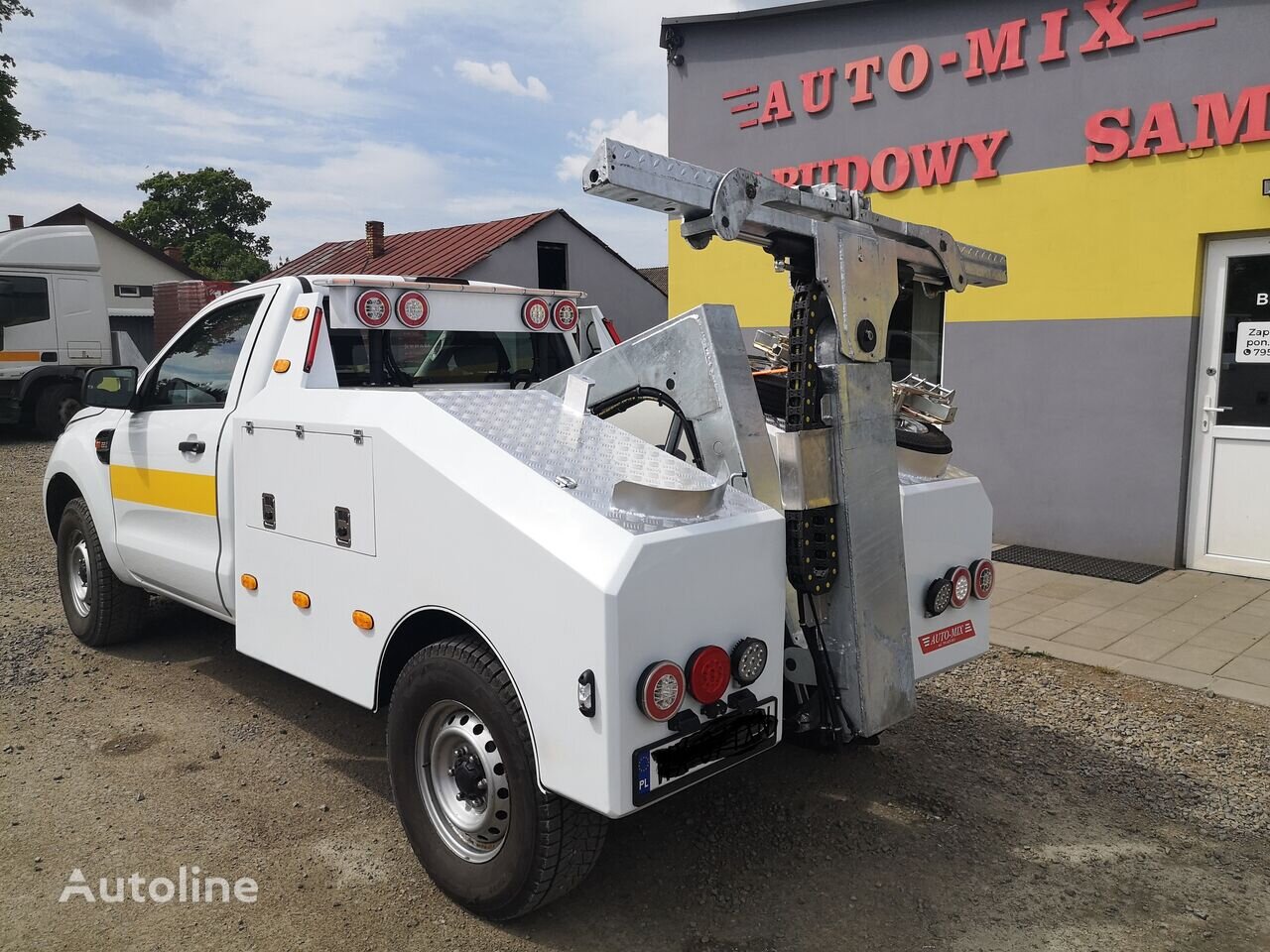

Witam czy wymagany jest dozór UDT dla holownika z tzw. "widelcem" do holowania pojazdów.? W jednym z czasopism znalazlem taką informację, wiem napewno, że lohra ma mieć a jak z innymi pojazdami specjalnymi. Coś takiego jak na zdj.

Wydaje mi się, że trzeba to traktować jako podnośnik samochodowy - dźwignik i wymagać dokumentu UDT.
Albo papieru z udt ,że nie podlega.Ja myślę że podlega.
Podlega bo unosi pojazd. Jedyną "Pomocą drogową" która nie podlega to taka gdzie platforma wysuwa się do tyłu tylko po to żeby oprzeć się o podłoże a później "jedzie" do pozycji standardowej
W tym szkopuł, że nie podnosi całego pojazdu i dlatego są wątpliwości...
Już rozbijałem temat z UDT parę lat temu. Podnosi , więc UDT ma być. Takie było stanowisko UDT Kraków.
