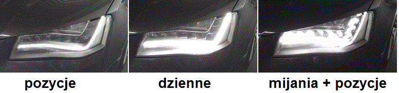

Paprock Napisano 15 Lipiec 2017 Napisano 15 Lipiec 2017 Nie wiem o jakie auto konkretnie chodzi. Przećwiczyłem Octavię, bo akurat się trafiła i wszystko w porządku było. Tylko, że tu wspólnego rozwiązania dla dziennych przygaszanych do funkcji pozycyjnych nie było. Światła turystyczne: [ Dodano: 24-07-2017, 15:17 ] Taki Audik też okazjonalnie się przytrafił. Pozycje wykonane w technologii LED. Dzienne wykonane w technologii LED. Mijania wykonane w technologii LED. Na fotkach widać, że razem z mijania świeci pozycyjne. Nie ukrywam, że w lustrze albo patrząc bezpośrednio na reflektor to światełko pozycyjne może być ciut słabiej widoczne przez mijania rozświetlone. Cytuj
