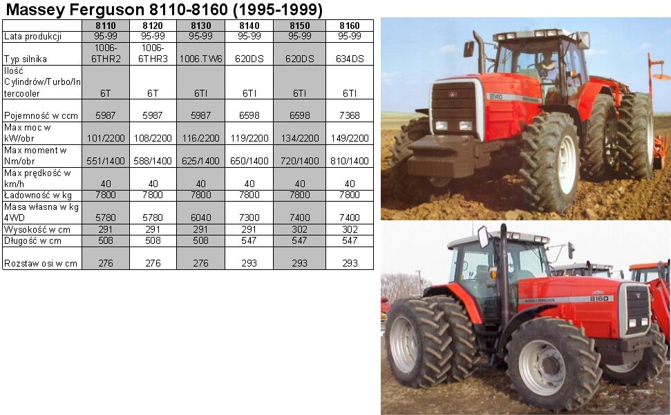

Jak w temacie potrzebne dane do rejestracji. Masy i naciski.
Udźwig 7800 kg to jest "Ładowność" w DIP??? Waga 5780 kg (konedata.net) to DMC???
Tak często "robię" ciągniki rolnicze, że siedzę już z pół godziny i drapię się tylko w głowę.
Pozdrawiam
Znalazłem takie dane;
F1,F2=9500; G=5780; P1=5987; P2=110/2200obr; S1=2; O1=15.000; O2=1.500; R.osi=2.82;
MAX. ŁAD, DOP. ŁAD=3720; dł/szer/wys=4.80/2.45/2.94; dop.n.osi I/II=40.18/53.34;
roz. opon/nośność=520/85R38 /2700;
nr. nadwozia-RAMA PRZÓD ZA KOŁEM; TZ-nadkole prawa str.-tył
Porównaj dane,które Ci podałem z zapisami na TZ :)
