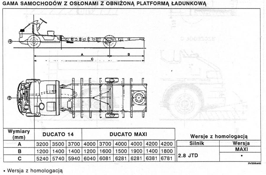

Takie pojazdy faktycznie istnieją, ale nie powstaja one w normalnym procesie produkcji w wyniku dokonania ostatecznej kompletacji w innej firmie. Wyglądato tak, że na linii montażowej produkowana jest tylko przód pojazdu (kabina z zespołem napędowym) a ostatecznej kompletacji dokonuje inna firma poprzez dokręcenie do kabiny brakującej części ramy i zabudowaniu na niej nadwozia. Jedna z poprzednich firm w których pracowałem posiadała tak wykonana lawetę na podwoziu Peugeota Boxera. Pojazd był fabrycznie nowy i posiadał homologacje, ale jego DMC wynosiła 4600 kg.

Wygląda to tak, że na linii montażowej produkowana jest tylko przód pojazdu (kabina z zespołem napędowym) a ostatecznej kompletacji dokonuje inna firma poprzez dokręcenie do kabiny brakującej części ramy i zabudowaniu na niej nadwozia

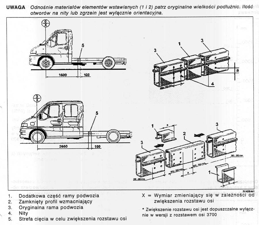

Dokładnie tak, jak piszesz. Może nawet być niecała kabina, tylko fragment (np do zabudowy campera). Fiat dopuszcza też przeróbki, polegające na przedłużeniu ramy.
Patrz foto. Homologację na takie wynalazki powinien uzyskać wykonujący zabudowę.
Raczej jednostkowe. Homo na to nie ma. Ale faktycznie technologia producenta pozwala na zabawy z ramą, zmianę rozstawu osi itd... O zmianach DMC nie wspominając ;)
