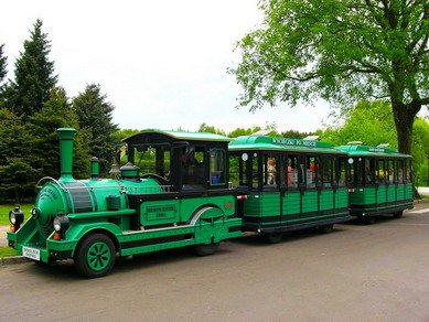

Jacdiag Napisano 28 Lipiec 2012 Napisano 28 Lipiec 2012 wpisz w google grafika hasło - kolejka turystyczna ... Polanica-Zdrój Świnoujście Głogów i zobaczysz że "parowozy" są robione z różnych pojazdów; a prawko B+E, C+E ... Cytuj Wszystkie drogi prowadzą do . . . ... trumny
jagpit Napisano 28 Lipiec 2012 Autor Napisano 28 Lipiec 2012 a cóż to mogą byc za pojazdy? kolega w Szczawnicy ma zrobione z nissana patrola. A prawko wystarczy B+E jeżeli całość waży więcej niż 3,5t? Nie wiem też czy przyczepa powinna mieć hamulce i jakie bo w tym rozporządzeniu min. z 2010r nic o tym nie ma Cytuj
