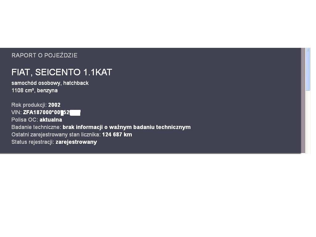

Jacdiag Napisano 23 Wrzesień 2015 Napisano 23 Wrzesień 2015 Z początku nie załapałem ... ktoś z rozpędu wklepał * w połowie numeru Cytuj Wszystkie drogi prowadzą do . . . ... trumny
adam1501 Napisano 23 Wrzesień 2015 Napisano 23 Wrzesień 2015 Skoro taki sam w DR i w systemie to znaczy że zgodny , a z pojazdem również? Cytuj
Paprock Napisano 23 Wrzesień 2015 Napisano 23 Wrzesień 2015 Nie inaczej. Na bank po trzech zerach ma gwiazdkę. Cytuj
Jacdiag Napisano 23 Wrzesień 2015 Napisano 23 Wrzesień 2015 a z pojazdem również? jak widać ... cały obrazek na http://forum.osds.org.pl/viewtopic.php?p=5954#5954 Cytuj Wszystkie drogi prowadzą do . . . ... trumny
biker100 Napisano 23 Wrzesień 2015 Autor Napisano 23 Wrzesień 2015 Skoro taki sam w DR i w systemie to znaczy że zgodny Adaś, nie kombinuj Poz. 1522 OBWIESZCZENIE MINISTRA INFRASTRUKTURY I ROZWOJU z dnia 11 lipca 2014 r. w sprawie ogłoszenia jednolitego tekstu rozporządzenia Ministra Infrastruktury w sprawie rejestracji i oznaczania pojazdów. "§ 5. Dla znaków określonych w numerach, o których mowa w § 1 i 2, powinny być stosowane wielkie litery alfabetu łacińskiego i cyfry arabskie. Minimalna wysokość liter i cyfr numerów powinna wynosić 7 mm, a w przypadku motocykli i motorowerów – 4 mm. W numerze VIN zabrania się stosowania liter: I, O oraz Q, myślnika, gwiazdki (*) oraz innych znaków specjalnych, o których mowa w § 1 pkt 3." [ Dodano: 23-09-2015, 17:48 ] ktoś z rozpędu wklepał * w połowie numeru zgadza się ... Cytuj
adam1501 Napisano 23 Wrzesień 2015 Napisano 23 Wrzesień 2015 Adaś, nie kombinuj Przecież to nie ja kombinuję, to producent tam to umieścił. Czyżby nie znał naszego rozporządzenia o oznaczaniu pojazdów... A stary numer z pojazdami radzieckimi? Jak nagminnie zamieniano rosyjski X na H. Cytuj
Psuj Napisano 23 Wrzesień 2015 Napisano 23 Wrzesień 2015 to producent tam to umieścił. To jest typowy rozdzielnik fiata. Zazwyczaj stosowany jeśli vin jest buty w dwóch wierszach. Oddziela część vinu określającą typ auta od numeru fabrycznego. Niestety w tym przypadku vin jest jednorzędowy, a ktoś w WK po prostu nie pomyślał... Cytuj "Społeczeństwo postanowiło kiedyś mieć Policję, aby pilnowała przestrzegania prawa, ustanowionego umysłami przedstawicieli tego społeczeństwa. Postanowiło mieć także diagnostów, którzy będą kontrolować pojazdy poruszające się po drogach, aby społeczeństwu było bezpiecznie. Teraz społeczeństwo ma problem kiedy Policjant karze mandatem za łamanie prawa, albo diagnosta nie chce dopuścić niesprawnego pojazdu. Bo prawa powinni przestrzegać inni a w stosunku do MNIE powinno wystarczyć jedynie moje ustne zapewnienie, że jestem wzorowym przedstawicielem tego społeczeństwa. Ci, którzy chcą wykonywać swe obowiązki tak jak NAKAZUJE prawo nie mają lekkiego życia....." - by abcs
adam1501 Napisano 23 Wrzesień 2015 Napisano 23 Wrzesień 2015 a ktoś w WK po prostu nie pomyślał... Mi się wydaje, że wkradł się znaczek w trakcie pisania i urzędnik nie zwrócił uwagi, tak zamówił DR, tak poszło do Cepa (który to system łyka wszystko jak pelikan żaby) i stąd ta cała komedia. Cytuj
biker100 Napisano 24 Wrzesień 2015 Autor Napisano 24 Wrzesień 2015 Mi się wydaje, że wkradł się znaczek w trakcie pisania i urzędnik nie zwrócił uwagi też tak uważam Adamie, tak czy inaczej dzisiaj dowiem się co na to w starostwie powiedzą. Cytuj
Paprock Napisano 24 Wrzesień 2015 Napisano 24 Wrzesień 2015 Ty mi powiedz lepiej Kolego jak wyślesz CEP, a rozumiem że gwiazdki w zapisie się pozbyłeś, jak to za kilka dni w historiipeel wyglądało będzie. Coś mi się zdaje, że tylko termin badania do VINU z gwiazdką się dopisze no i przebieg jeszcze. Nie wiem... Cytuj
biker100 Napisano 24 Wrzesień 2015 Autor Napisano 24 Wrzesień 2015 y mi powiedz lepiej Kolego jak wyślesz CEP, nic nie będę na razie wysyłał wydrukowałem panu odpowiednie zapisy żeby przy okienku nie musiał zbyt dużo tłumaczyć i zobaczymy jak wróci chociaż znając ten magistrat będą telefony, że ... zobaczymy. Cytuj
Paprock Napisano 24 Wrzesień 2015 Napisano 24 Wrzesień 2015 No dobrze, dobrze. Te przepisy, żeby dowód wymienili na petenta koszt. Ale jak VIN bez gwiazdki w adnotacje wklepią, bo tak najczęściej bywa z resztą, to co... Tak sobie gdybam. Bo dla mnie osobiście zapis VINU w adnotacjach to tej samego kalibru "przestępstwo" co w zapisie VINU gwiazdka. Poczekamy zobaczymy. Cytuj
biker100 Napisano 24 Wrzesień 2015 Autor Napisano 24 Wrzesień 2015 No dobrze, dobrze. Te przepisy, żeby dowód wymienili na petenta koszt. wręcz odwrotnie. [ Dodano: 28-09-2015, 13:39 ] W dniu dzisiejszym Pan pojawił się z korektą nr VIN w adnotacjach urzędowych DR. W magistracie nikt nie negował pomyłki i nie potrzebne były materiały pomocnicze... Cytuj
Jacdiag Napisano 30 Wrzesień 2015 Napisano 30 Wrzesień 2015 z korektą nr VIN w adnotacjach urzędowych DR oczywiście zgodnie z DzU 2014 1727 §11.1. 30)w rubryce "ADNOTACJE URZĘDOWE" - wpisuje się następujące skróty odpowiadające treści adnotacji: Cytuj Wszystkie drogi prowadzą do . . . ... trumny
Paprock Napisano 30 Wrzesień 2015 Napisano 30 Wrzesień 2015 I przez takie 'wręcz odwrotnie' mamy dwa byki w dowodzie. Bardzo mnie ciekawi zapis tego VINU w CEP oraz historii pe-el. Cytuj
