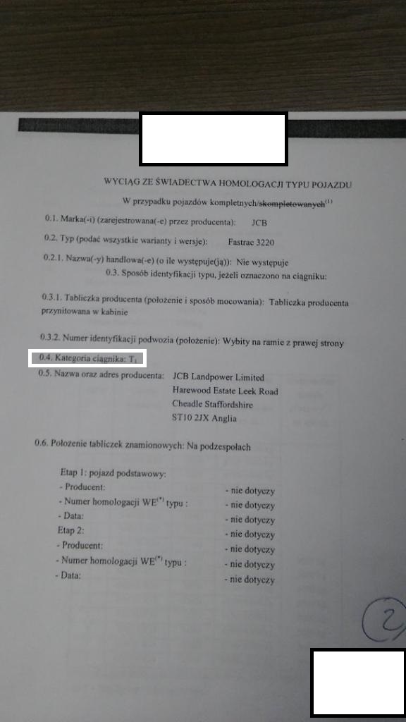

DARIO64 Napisano 10 Październik 2016 Napisano 10 Październik 2016 I co ciągnik rolniczy , kołowy = 80km/h ? kategoria T5: ciągniki kołowe o maksymalnej prędkości konstrukcyjnej przekraczającej 40 km/h. Cytuj

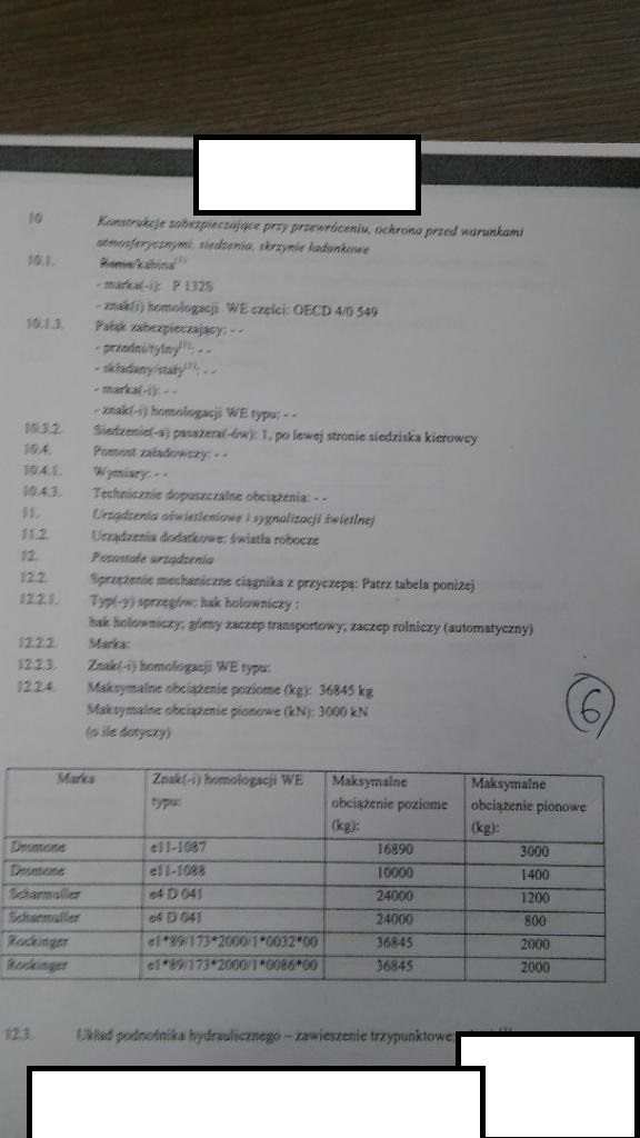

bartekacprzak Napisano 10 Październik 2016 Autor Napisano 10 Październik 2016 kategoria T5: ciągniki kołowe o maksymalnej prędkości konstrukcyjnej przekraczającej 40 km/h. jeśli możesz rozwiń temat w temacie : http://www.norcom.com.pl/nowe_forum/viewtopic.php?p=265055#265055 W homo ograniczyli prędkość do 40 km/h Jak pisałem wyżej kolega obiecał mi homologacje . JUŻ MAM. Obiecuje jutro wkleić z czystej uczciwości za szczere chęci pomocy . Będzie okazja porównać dane DANE W ZAŁĄCZNIKU . Najważniejsze na 2 ostatnich stronach . : Cytuj
