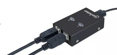

rafpuk Napisano 6 Luty 2020 Napisano 6 Luty 2020 Wystarczy kupić nazywa to się chyba ,auto switch działa u mnie ok 8 lat tylko przed zczytaniem klikasz w guzik i się przełącza , kosztuje ok 70 zł na aleg...

nesiasps Napisano 13 Styczeń 2021 Napisano 13 Styczeń 2021 W dniu 6.02.2020 o 07:12, rafpuk napisał: Wystarczy kupić nazywa to się chyba ,auto switch działa u mnie ok 8 lat tylko przed zczytaniem klikasz w guzik i się przełącza , kosztuje ok 70 zł na aleg... Kupiłem i nie widzi czytnika po wpięciu żadnej reakcji w menadzerze urządzeń (czytnik honeywell 1400g) p wpinaniu bezpośrednio do USB widzi i działa - może masz inny czytnik albo inny przełącznik niż na zdjęciu - inne urządzenia jak drukarka czy pendrive czyta...ale tego co trzeba niestety nie. PS. Już działa - poprawiłem tylko nieco układ na wyjściu na USB dawał za niskie napięcie - poniżej 4,7 V zamiast 5 - teraz już ok.
