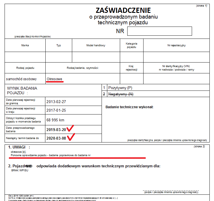

To się nawet ładnie w przepisach układa:
2. W przypadku gdy w pojeździe stwierdzono usterki istotne, uprawniony diagnosta zamieszcza wpis o nich w zaświadczeniu o przeprowadzonym badaniu technicznym pojazdu i określa wynik badania technicznego jako negatywny. Uprawniony diagnosta informuje posiadacza pojazdu o konieczności przeprowadzenia badania technicznego pojazdu, o którym mowa w ust. 6.
6. Badania technicznego pojazdu polegającego na ponownym sprawdzeniu zespołów i układów, w których stwierdzono usterki, dokonuje się w zakresie ich usunięcia, jeżeli w terminie nie dłuższym niż 14 dni od dnia badania sprawdzenia dokonuje stacja, w której te usterki stwierdzono. Po wykonaniu badania polegającego na ponownym sprawdzeniu zespołów i układów uprawniony diagnosta, po stwierdzeniu, że wszystkie usterki istotne oraz usterki stwarzające zagrożenie zostały usunięte, wpisuje do dowodu rejestracyjnego kolejny termin okresowego badania technicznego. Termin ten jest liczony, począwszy od daty przeprowadzenia badania, w którym stwierdzono te usterki.
- skoro termin badania liczy się od dnia wyłapania usterki, to i tak samo liczy się dwutygodniowy termin przeznaczony na usunięcie usterki.
Wszystko zawarto pod ustępem 6 w pierwszym zdaniu. Zausterkowane zespoły i układy należy skontrolować do czternastego dnia od ich wyłapania.

- Nie. Nie całe OBT, a ino sprawdzenie (dokończenie) tego OBT.
Zaiste idzie o to, że tabela opłat nie stanowi rodzaju badania. Trzeba oddzielić ziarna od plew.
W rejestrze powinno być zaznaczone jakie to badanie/czynności, a rozliczenie tego wszystkiego to całkiem inna sprawa i tu należy zastoswać tabelę opłat, która mówi, że kwota... i tak dalej, ale to nie oznacza wcale, że należy po całości polecieć jeszcze raz okresowym badaniem.
Jest kilka, kilkanaście usterek do skontrolowania i z góry wiadomo, że zsumowany koszt przekroczy 100 złotych, to do "ponownego sprawdzenia usterek" przyporządkowujemy kwotę 98 złotych. No tak, czy nie tak? I nie należy mylić tej kwoty sztywno z jednym badaniem okresowym, bo dla niektórych pojazdów przewidziano ceny wyższe za takie czynności, więc jeżeli ciągnik siodłowy nazbiera siedem usterek po 20 złotych, to do zapłaty i tak 98 złotych, tak?
