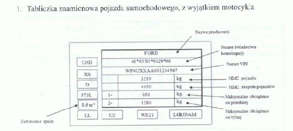

Witam, tematy dotyczy pierwszej rejestracji samochodu zza granicy, dowód niemiecki O1= 2000 kg, z tabliczki wychodzi 1900 kg, co według Was jest priorytem przy ustaleniu danych do DIPu?
Te dane ustala producent - nie wyliczaj bo to błąd
Tabliczka znamionowa ważniejsza,  Wydawana wraz z homologacją więc na TZ powinno być prawidłowo
Jak byś w ten sposób policzył francuza to byś się dopiero zdziwił
A tabliczka oryginalna? Jeśli oryginalna to tabliczka.
Ale często jest że się nie zgadza więc pisz 2000 kg z DR
We francuzach często się nie zgadza. Wtedy z DR

Nic nie wyliczaj - zaraz administrator pogoni temat bo o tym na forum są całe epopeje

Nie ma pojęcia "wtedy" producent zapodał w CoC i finito

Wpisując 2000 z DR, nie mając w dowodzie niemieckim wpisanej DMC zespołu pojazdów, co w takim wypadku wpisuje w zaświadczeniu dla tego parametru? Przecież wtedy powinieniem bazować na tabliczce znamionowej, czyli wpisać 4500 i wtedy jest to niezgodne z tymi 2000 z DR.
W germańskich DR tylko czasami w uwagach jest podany zestaw - zestaw bierzesz z 2 poztcji na TZ a przyczepy z ZDR lub CoC - nie ma żadnej niezgodności
O.1 I O.2 ustala producent - i Tobie nic do tego

Zapamiętaj na całe życie - nie stosuje się dodawania ani odejmowania "z tabliczki".

Na TZ przede wszystkim jest DMC a w DR w pozycji O1 i O2 MMC, niby różnica niewielka ale znacząca

chyba MMC , i co wspólnego mają masy z TZ z masami przyczep ustalonych przez producenta.
