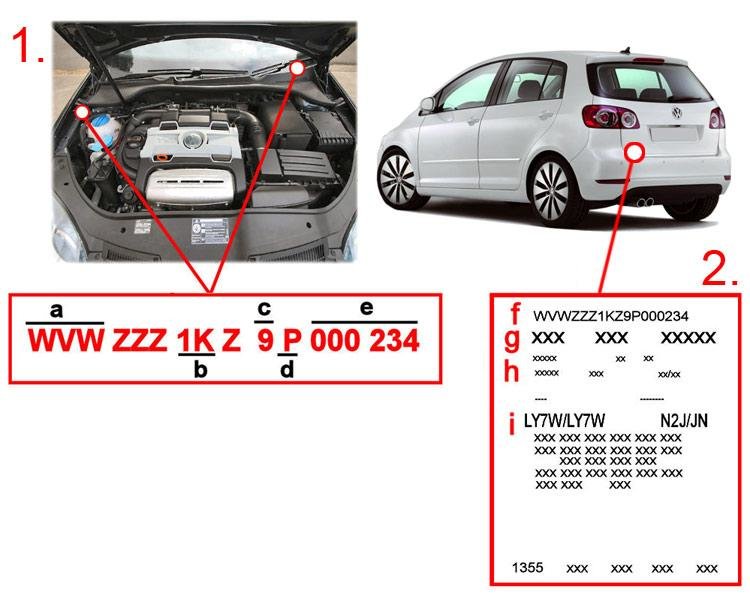

W Plusie jest Vin na prawym wzmocnieniu - trzeba luknąć w dzirkę między plastikiem podszybia a karoserii /prawego błotnika/  Bez szmatki na druciku nie zobaczysz bo zakurzony
Na focie co zapodał darkdog po prawej tylko 10-15 centów wyżej pod plastikiem podszybia
skłaniam się do tego tylnego siedzenia ,jutro ma przyjechać to dam znać
Jest tam gdzie IVVO napisał na 100%, też się go naszukałem ale się ukazał☺️
