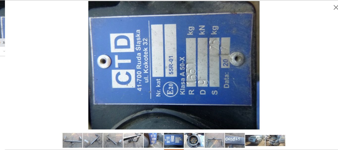

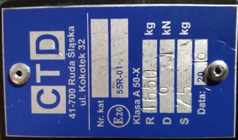

wimtus Napisano 4 Marzec 2019 Napisano 4 Marzec 2019 Witam. Czy ktoś miał do czynienia z hakami tej firmy (w załączniku tabliczka znamionowa). Zapewne od razu widać na czym polega mój problem. Zakupiłem hak do auta Opel Astra II, jest to nowa sztuka kupiona od pewnego sklepu na znanym portalu aukcyjnym. Zwróciłem się w tej sprawie do sprzedawcy, ten do producenta... cisza. W międzyczasie znalazłem także aukcje z używanym hakiem także do OPLA, która wygląda tak: https://allegro.pl/oferta/hak-holowniczy-astra-ii-g-kombi-7pin-tabliczka-7688821937 Jak widać (dla potomności zamieszczam zdjęcie w załączniku) na tamten tabliczce także nabitego numeru homologacji. Czy ktoś z was miał do czynienia z produktami tej firmy ? W ogóle pod tym adresem jest firma TMT, która produkuje haki. Dopiero w CEIDG znajduje się takie coś: https://prod.ceidg.gov.pl/CEIDG/CEIDG.Public.UI/SearchDetails.aspx?Id=d3145645-aa61-4cf5-9b8a-fe7a74b1703a https://prod.ceidg.gov.pl/CEIDG/CEIDG.Public.UI/SearchDetails.aspx?Id=e1d11f39-4ebf-4346-b124-36691984d56d https://prod.ceidg.gov.pl/CEIDG/CEIDG.Public.UI/SearchDetails.aspx?Id=ae86fb50-e186-4cc0-81d5-3b5900c42503 Cytuj

wimtus Napisano 4 Marzec 2019 Autor Napisano 4 Marzec 2019 Homologacja to nie jest CE. To ja może od jutra zacznę w stodole spawać haki do aut zamiast pierdzielić się w wydawanie kasy na hamologacje oraz utrzymania ISO (lub pochodnego) aby zachować kontrolę jakości produkcji ? @Mecher Na tej faktycznie jest. Jednak ktoś musiał nabić parametry na hak a numer homologacji nie został uzupełniony. Tak jest w dwóch przypadkach a ja od tygodnia czekam na odpowiedź. Cytuj

wimtus Napisano 7 Marzec 2019 Autor Napisano 7 Marzec 2019 Nawet instrukcja montażu wygląda specyficznie. Jednak sprawę można uznać za zakończoną bo producent podesłał mi poprawioną wersję. Chociaż i tak nie rozumiem pewnych kwestii ale informacje wszystkie są więc na przegląd już można jechać. W sumie parametr R teraz jest inny a ten numer homologacji wg google jest przypisany do haka do Vectry... Cytuj
