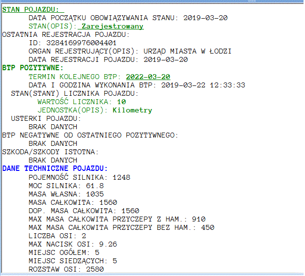

Podam ci nr rej i markę, ściągnij dane z cepiku, jeżeli będzie podany przebieg, to znaczy, że badania są wysyłane do systemu. EL5M636, kia. Nr rej to ponoć nie dane chronione.
Mi takie coś wyświetliło, że w dwa dni po rejestracji wykonano BTP POZYTYWNE przy przebiegu 10 km:

4 minuty temu, grzegorz70 napisał:
Skoro jest w cepie, to znaczy, że poszło.
Nie... to znaczy że zle rodzaj badania został wybrany.
