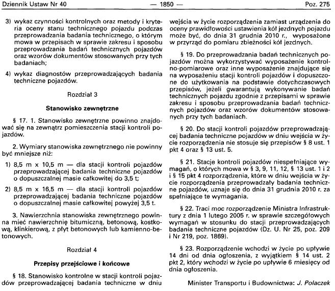

A co myślicie na temat przegrody, o której mowa w §3?
Ja mam w swoim nadzorze stację kontroli pojazdów, która takiej przegrody nie ma. Oj będzie się działo!

10.Wymiary stanowisk zewnętrznych
Przecież w §3 nic się nie zmieniło w tym rozporządzeniu.
Stacja nie spełniająca tego paragrafu jeżeli działała dotychczas to uznaje się że spełnia i będzie mogła działać do 31.12.2010roku (patrz §21).

Wstępnie zapoznałem się z nowym rozporządzeniem jest mnóstwo zmian w wymiarach zarówno stacji na zewnątrz jak i wewnątrz. Bez szkolenia i czegoś jeszcze się nie obędzie. Wyposażenie wentylacji w kanałach, tlenek węgla obowiązkowo musi uruchamiać wentylacje. Wentylatory muszą być dwa na stacji. Do tej pory był jeden.
Mnóstwo zmian, chociaż wyglądają na zasadne.

Wchodzi w życie z chwilą opublikowania.
Chyba jednak wchodzi po 14 dniach od ogłoszenia - §23 :D to tak w kwestii formalnej

Nie dla starych stacji ;)
Par 20 Do stacji kontroli pojazdów przeprowadzającej badania techniczne pojazdów w dniu wejścia w życie rozporządzenia nie stosuje się przepisu par8ust1pkt4
Oczywiście. Miałem to na myśli, że udało nam się zdobyć coś co jeszcze nie jest opublikowane. Jest to już formalność ale obecnie jeszcze nie możemy powoływać się na ten dziennik ponieważ nie jest opublokowany.
Jak zostanie opublikowany to masz racje po 14 dniach wchodzi w życie a w niektórych przypadkach po upływie 6 miesięcy.
