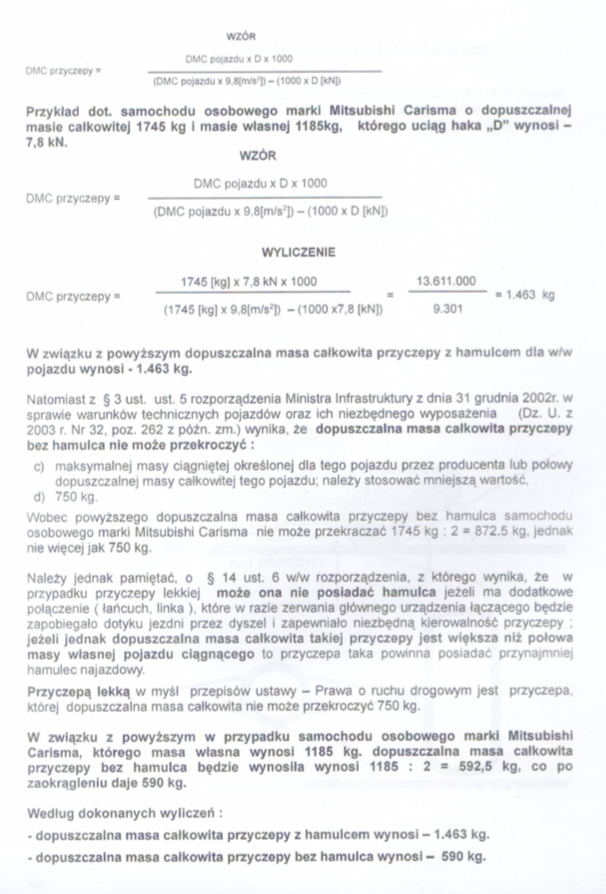

mam pytanie odnośnie ustalania przyczep z hamulcem w samochodach z napedem na 4 koła
czy przyczepa może być moze wiecej ważyć od dmc pojazdu
No chyba, że ta " 4 - napędówka " jest terenowa :
7. Dopuszczalna masa całkowita przyczepy z hamulcem, ciągniętej przez samochód osobowy, samochód ciężarowy i specjalny o dopuszczalnej masie całkowitej do 3,5 t, nie może przekroczyć:
1) wartości znamionowej urządzenia sprzęgającego,
2) dopuszczalnej masy całkowitej tych pojazdów,
3) maksymalnej masy ciągniętej określonej dla tych pojazdów przez producenta,
4) 3500 kg
– z tym że w przypadku samochodu terenowego, zgodnie z definicją zawartą w załączniku II do dyrektywy 2007/46/WE Parlamentu Europejskiego i Rady z dnia 5 września 2007 r. ustanawiającej ramy dla homologacji pojazdów silnikowych i ich przyczep oraz układów, części i oddzielnych zespołów technicznych przeznaczonych do tych Pojazdów (Dz. Urz. UE L 263 z 09.10.2007, str. 1, z późn. zm.), masa ta nie może przekroczyć 150% dopuszczalnej masy całkowitej pojazdu ciągnącego przy jednoczesnym spełnieniu warunków określonych w pkt 1, 3 i 4.
:wink:
Odnośnie "ustalania", to nie może przekroczyć
oraz
... przy jednoczesnym spełnieniu warunków określonych w pkt 1, 3 i 4.
