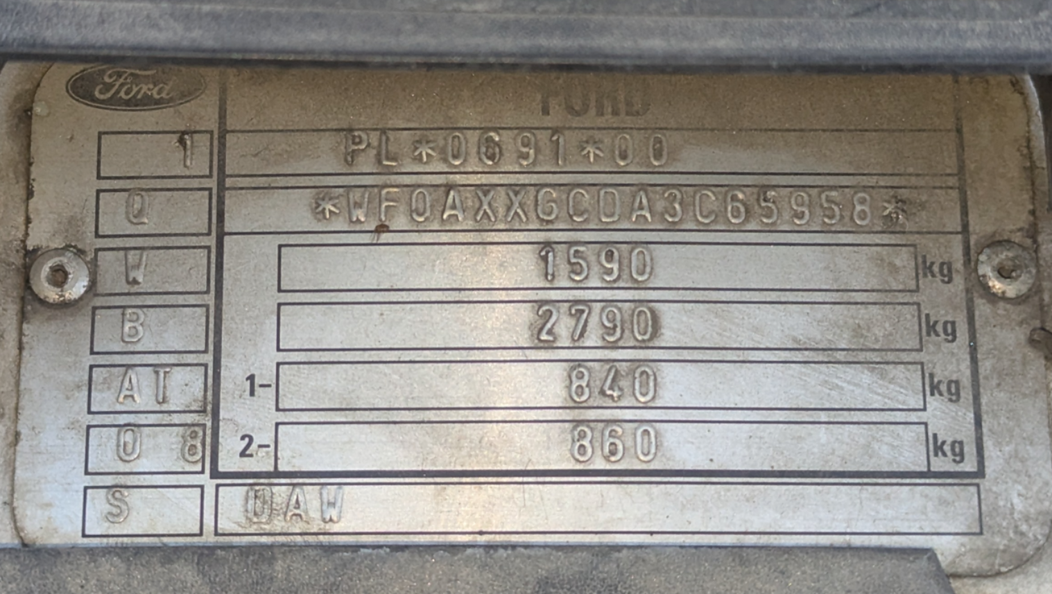

partacz1 Napisano 22 Czerwiec Napisano 22 Czerwiec Czyli jak to zwykle w Polsce urząd popełnił błąd petent płaci. Ten parametr to i tak nie jest jakoś chyba krytyczny skoro są O1 i O2 więc według mnie sensu by wydawać 50zł nie ma. Ten samochód i tak lata wokół komina a hak założyłem tylko dlatego że mi został po poprzednim aucie. O1 O2 się zgadza ponieważ posiadałem inny egzemplarz tego typu pojazdu i dane były identyczne. Zresztą O1 1200kg O2 600kg F3 (według tabliczki) 2790kg Pojazd to Ford Focus 2003 rok pierwotnie jako samochód ciężarówy. Numer homologacji PL*691*00 A o to tabliczka. Zresztą zrobie tak, na badaniu haka poproszę diagnoste o wpisanie w uwagach F3 po czym zaniosę to do urzędu i niech oni podejmują decyzje. Natomiast ja płacić za ich olewactwo nie zbyt mam ochotę. Cytuj

Mecher Napisano 23 Czerwiec Napisano 23 Czerwiec 12 godzin temu, partacz1 napisał: Zresztą O1 1200kg O2 600kg F3 (według tabliczki) 2790kg Nie w każdym pojeżdzie odejmowanie/dodawanie O1 zgadza się z F3 ... Cytuj
partacz1 Napisano 23 Czerwiec Napisano 23 Czerwiec 5 godzin temu, Mecher napisał: Nie w każdym pojeżdzie odejmowanie/dodawanie O1 zgadza się z F3 ... Wiem, miałem Francuza Dane porównywałem z dowodem od "dawcy" haka. Teraz tak zaglądam do tego dowodu i jest 1200 i 575 aczkolwiek to był 3 drzwi a nie 5... To jak już jest ziarnko niepewności to bym mógł ładnie prosić o sprawdzenie tych danych po homologacji? Tabliczka jest wyżej. W tym tygodniu będę wbijał hak więc warto byłoby mieć pewność jak i tak prawdopodobnie dowód będzie do wymiany. Dziękuję z góry. Cytuj
