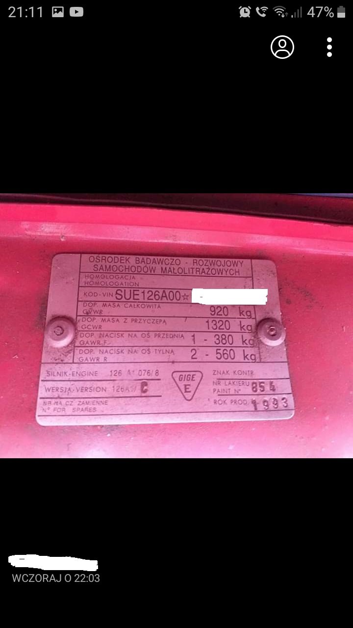

duchu Napisano 27 Maj 2020 Napisano 27 Maj 2020 Taaa a później wylatuje ze 50 szt w zapytaniu.Ale to moje zdanie. Ale dalej w temacie 126p , co powiecie na to ? Cytuj
markes30 Napisano 27 Maj 2020 Napisano 27 Maj 2020 31 minut temu, duchu napisał: Ale dalej w temacie 126p , co powiecie na to ? Kolejne potwierdzenie mojego stanowiska. W tamtych latach pojazd był rejestrowany na numer nadwozia. 33 minuty temu, duchu napisał: Taaa a później wylatuje ze 50 szt w zapytaniu Nie ma to najmniejszego znaczenia ważne by w tych 50 był tylko jeden FSO 126. Tak po prostu było i trzeba to zaakceptować. Cytuj
duchu Napisano 27 Maj 2020 Napisano 27 Maj 2020 15 minut temu, markes30 napisał: W tamtych latach pojazd był rejestrowany na numer nadwozia. Ten przypadek jest rejestrowany na numer z tabliczki. 16 minut temu, markes30 napisał: jeden FSO 126. no proszę pana taki babol nie przystoi 17 minut temu, markes30 napisał: Nie ma to najmniejszego znaczenia ważne by w tych 50 był tylko jeden W przypadku 126p może i tak ale w przypadku innym ? np motocykla? Cytuj
danielg539 Napisano 28 Maj 2020 Napisano 28 Maj 2020 W dniu 27.05.2020 o 09:52, duchu napisał: Taaa a później wylatuje ze 50 szt w zapytaniu.Ale to moje zdanie. W pojazdach, które posiadają inny numer niż VIN nie należy korzystać z wyszukiwania po nr VIN a zdecydowanie lepiej szukać po nr dokumentu. Skuteczność wyszukiwania na poziomie 99,9% i nie trzeba się zastanawiać jaki pojazd wybrać z listy bo praktycznie zawsze jest tylko widoczny ten właściwy. W dniu 27.05.2020 o 09:52, duchu napisał: Ale dalej w temacie 126p , co powiecie na to ? To już jest nr VIN i należy go podawać w całości. Cytuj
duchu Napisano 28 Maj 2020 Napisano 28 Maj 2020 (edytowane) 2 godziny temu, danielg539 napisał: To już jest nr VIN To raczej wiemy, chodziło o ciekawostke odnośnie 126 , przyjrzyj sie. 2 godziny temu, danielg539 napisał: W pojazdach, które posiadają inny numer niż VIN nie należy korzystać z wyszukiwania po nr VIN a zdecydowanie lepiej szukać po nr dokumentu. To posiadają w końcu ten VIN czy nie? A co jeżeli nie masz nr DR ? Edytowane 28 Maj 2020 przez duchu Cytuj
danielg539 Napisano 28 Maj 2020 Napisano 28 Maj 2020 16 minut temu, duchu napisał: To posiadają w końcu ten VIN czy nie? To zależy od pojazdu. W okolicach roku 1990 polskie pojazdy miały nadawany VIN ale nikt go nie wpisywał do DR i dlatego teraz wychodzą takie kwiatki. Ten maluszek z załącznika jest z 1993r i VIN posiada. Ten zapodany przez @wrc69 jest starszy i ma numer nadwozia. Cytuj
sebokru Napisano 28 Maj 2020 Autor Napisano 28 Maj 2020 W dniu 27.05.2020 o 09:52, duchu napisał: Ale dalej w temacie 126p , co powiecie na to ? Czy chodzi może o to, że to robił Bosmal w Bielsku? obstawiam cabrio:) Cytuj
danielg539 Napisano 28 Maj 2020 Napisano 28 Maj 2020 20 minut temu, duchu napisał: A co jeżeli nie masz nr DR ? Jakie BT wykonujesz bez DR? Nr KP też działa ;). Cytuj
duchu Napisano 28 Maj 2020 Napisano 28 Maj 2020 Teraz, danielg539 napisał: Jakie BT wykonujesz bez DR? Nr KP też działa ;). Powiedzmy ze na pokwitowaniu, po staremu , powiedzmy że na bardzo starym DR ... 2 minuty temu, sebokru napisał: Czy chodzi może o to, że to robił Bosmal w Bielsku? obstawiam cabrio:) BRAWO .Jeden spostrzegawczy... 5 minut temu, danielg539 napisał: Ten maluszek z załącznika jest z 1993r i VIN posiada. No chyba to wiem... Cytuj
danielg539 Napisano 28 Maj 2020 Napisano 28 Maj 2020 3 minuty temu, duchu napisał: powiedzmy że na bardzo starym DR Miałem na OBT ciągnik z lat '60, który miał ostatnie OBT wykonane w 1986 r i nawet był w CEPiK-u i bez problemu go znalazłem po nr DR pomimo, że DR był jeszcze piórem wypisywany. Cytuj
duchu Napisano 28 Maj 2020 Napisano 28 Maj 2020 A miałem przypadki że niestety nie...nawet mogę ci moje własne domowe przypadki podrzucić i szukaj ich po numerze Dr, powodzenia. Cytuj
Jacdiag Napisano 28 Maj 2020 Napisano 28 Maj 2020 9 godzin temu, danielg539 napisał: To już jest nr VIN i należy go podawać w całości. Tylko który ten z TZ - SUE126... czy z blachy - SUF126... widok w powiększeniu Cytuj Wszystkie drogi prowadzą do . . . ... trumny
duchu Napisano 29 Maj 2020 Napisano 29 Maj 2020 BRAWO drugi zauważył...odpowiem , był j wpisany już i jeden i drugi Cytuj
danielg539 Napisano 29 Maj 2020 Napisano 29 Maj 2020 14 godzin temu, Jacdiag napisał: Tylko który ten z TZ - SUE126... czy z blachy - SUF126... Nie ma co roztrząsać się nad badolem w jakimś konkretnym egzemplarzu. Choć z tego co pamiętam to wszystkie maluszki jakie ja badałem to miały wyróżnik SUF... Cytuj
duchu Napisano 29 Maj 2020 Napisano 29 Maj 2020 Zawsze masz szansę trafić na jednego z ok 500 z SUE ,ot ciekawostka. A w tej grupie jeszcze może być taka perełka, babolek, do której się producent oczywiście przyznaje (na piśmie) Cytuj
