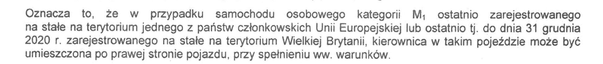

radekd2 Napisano 9 Wrzesień 2021 Napisano 9 Wrzesień 2021 Jak dobrze rozumiem tą interpretację Ministerstwa Infrastruktury to mógł być zarejestrowany w Anglii do 31.12.2020. Czy się mylę? Cytuj
michal_k Napisano 9 Wrzesień 2021 Napisano 9 Wrzesień 2021 3 minuty temu, radekd2 napisał: mógł być zarejestrowany w Anglii do 31.12.2020. Dokładnie tak, a data sprowadzenia czy wyrejestrowania nie ma żadnego znaczenia. Ważne, że był zarejestrowany w Anglii w czasie kiedy była w UE. Cytuj
radekd2 Napisano 9 Wrzesień 2021 Napisano 9 Wrzesień 2021 Więc czemu jest "do dnia 31 grudnia 2020"? Cytuj
