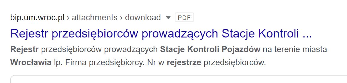

Funkcjonują, funkcjonują. Przeleciałem rejestr wrocławski i zaraz zapodam linka. Znalazło się kilka z [E] nawet. I jak sobie przypominam, to niektóre były od samego początku jako podstawowe z kanałem i przelotowe. A kilka jest po przemianowaniu z okręgowych. Doszły mnie słuchy, że z powodu poto-deweloperskiej zabudowy ograniczającej wyjazd z niektórych stacji wprost na ulicę zestawy miały problem i nie było innej rady jak porobić z rozszerzeniami podstawowe.
To się otwiera. Z tym rozszerzeniem [PDF]
Znaczy tu na forum w to nie klikać, bo to fota. Na Googlach sobie wyszukać. ;-)
