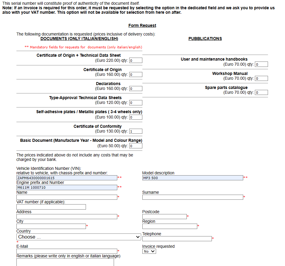

tdbj Napisano 28 Listopad 2023 Napisano 28 Listopad 2023 To jest prośba do producenta "Piaggio" o homologację L5e. Czy wybrałem dobry dokument, zaznaczając -Certificate of Conformity Cytuj
Paprock Napisano 28 Listopad 2023 Napisano 28 Listopad 2023 Tak. Certificate of Conformity = Świadectwo Zgodności = Homologacja. A tak poza konkursem, do czego to potrzebne? Cytuj
tdbj Napisano 28 Listopad 2023 Napisano 28 Listopad 2023 Dziękuje za odpowiedź. Nie mam w D.R wpisu L5e i coś chcę z tym zrobić. Kupiłem go nie wiedząc że jest potrzebny. Pojazd jest od 2022r. w kraju, i nie jestem pewny czy uda mi się dotrzeć do dokumentów źródłowych. Cytuj
