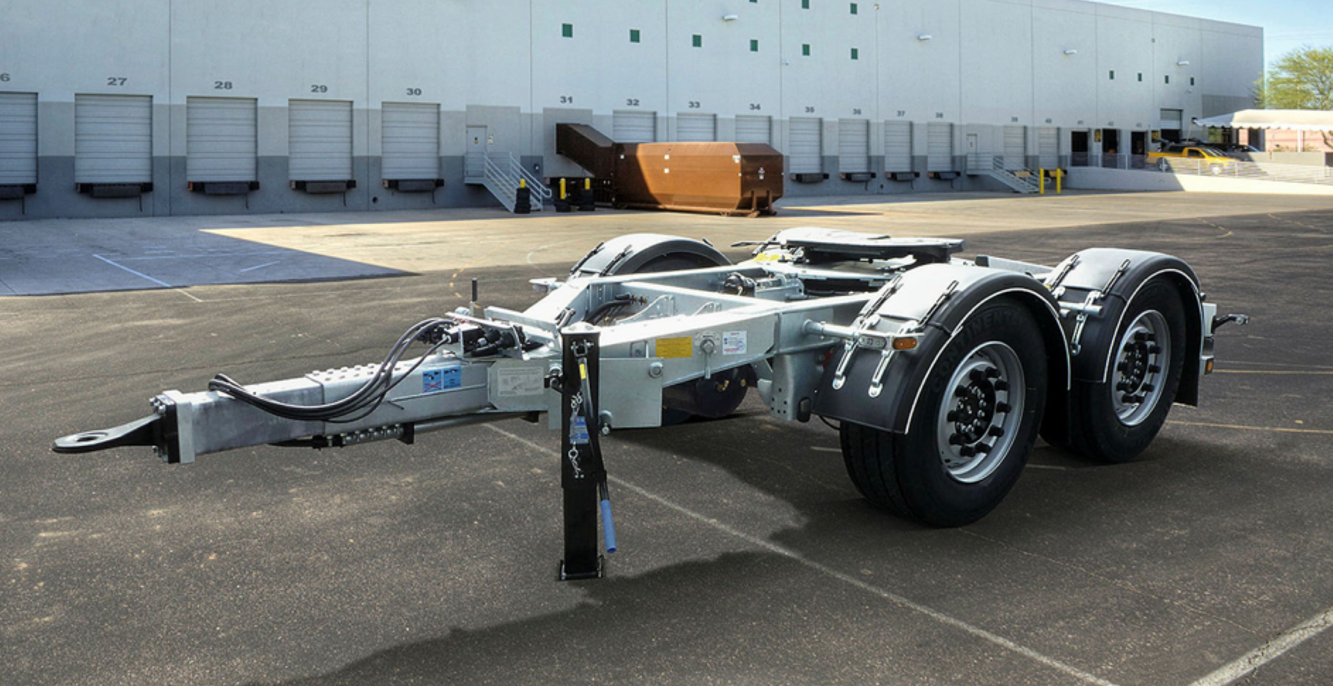

Witam serdecznie wszystkich, pomożecie mi rozszyfrować po nr homologacji co to jest za pojazd?
Nr homologacji to: e4*NKS*0101*02?
zgodnie z danymi od its jest to przyczepa specjalna podpierająca naczepę nie służy do przewozu ładunku
w katalogu nie mogę jej odszukać po danych technicznych
ktoś z Was z czymś takim się spotkał?
pozdrawiam i z góry dziękuje za pomoc

Jak to dwuosiowy wózek dolly, to raczej w katalogach go nie będzie, bo i po co jak nie podlega rejestracji.
No i widać że ten pojazd jest zarejestrowany, a czy to jest coś takiego to nie mam pojęcia... its zakwestionowało rejestracje i nakazało poprawić z przyczepy ciężarowej na taki pojazd o którym wspomniałem na początku 🤷‍♂️
Zarejestrowany. Zarejestrowany. Szkoda tylko, że blacha nie nasza.
I nie przyczepa specjalna tylko pojazd o rodzaju numer 11 - naczepa ciężarowa, o podrodzaju numer 08 - wózek jednoosiowy podpierający naczepę.
Czyli ten pojazd nie podlega rejestracji? W sumie to logiczne bo jest to pod/przed naczepą 🤔
