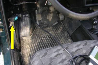

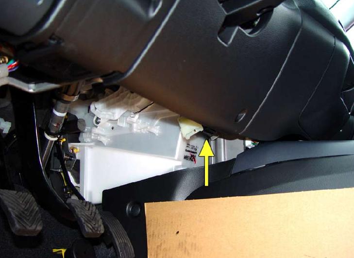

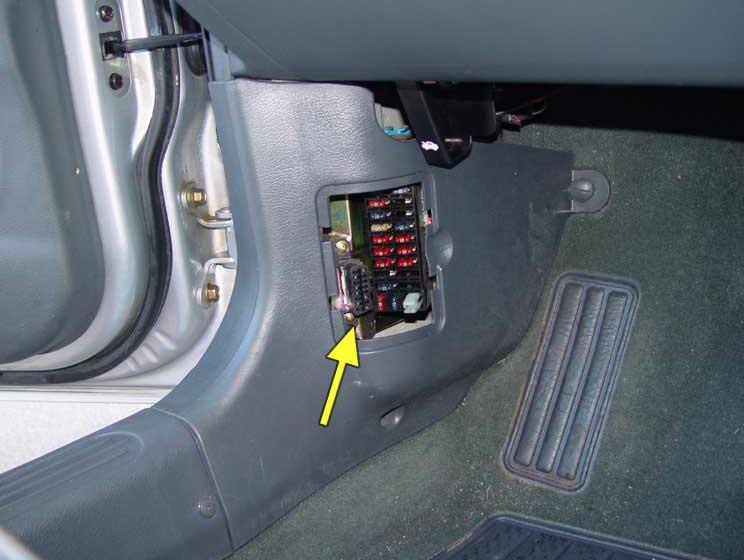

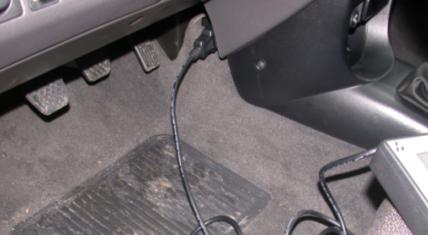

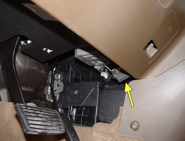

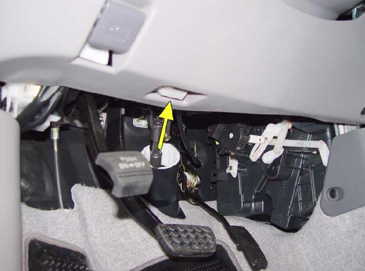

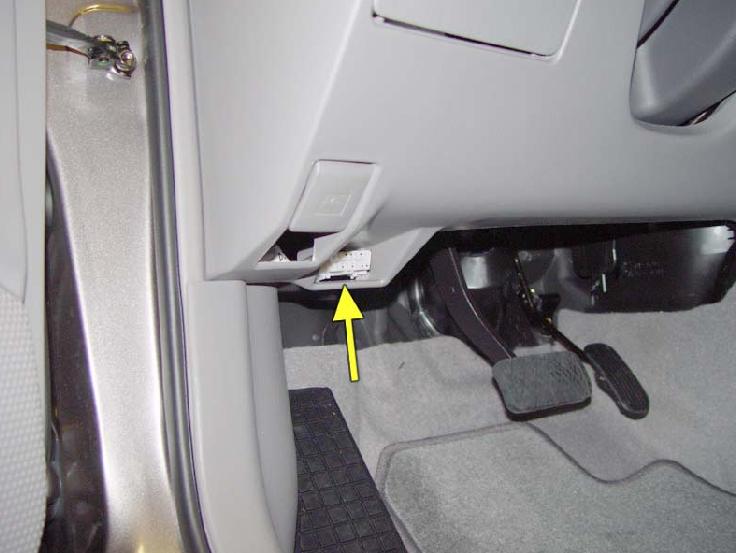

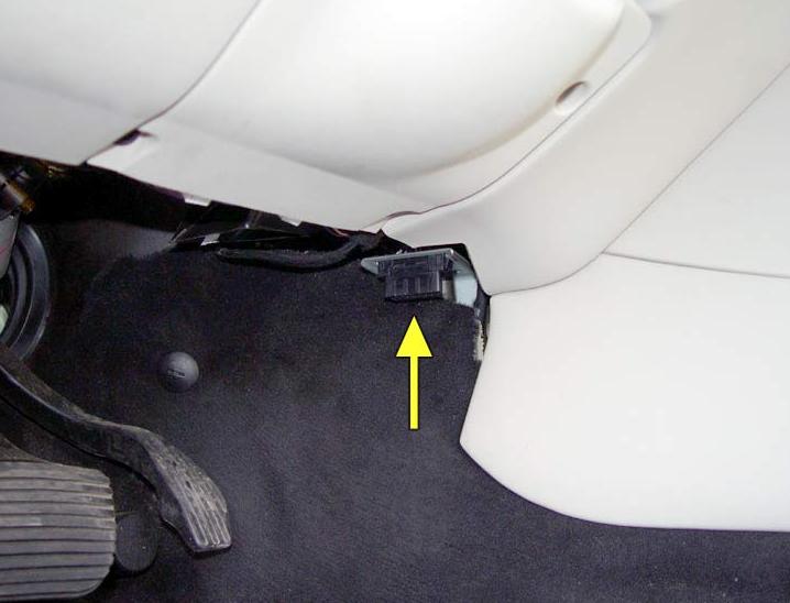

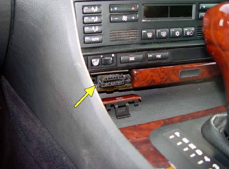

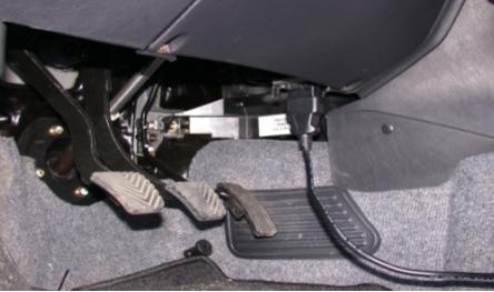

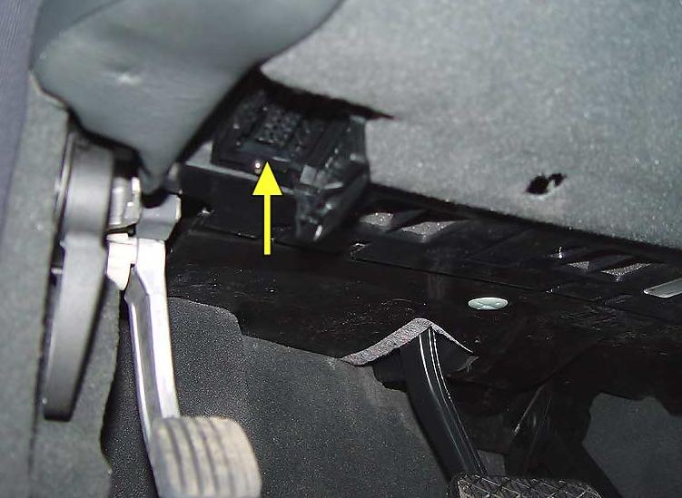

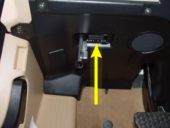

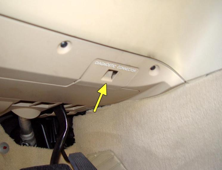

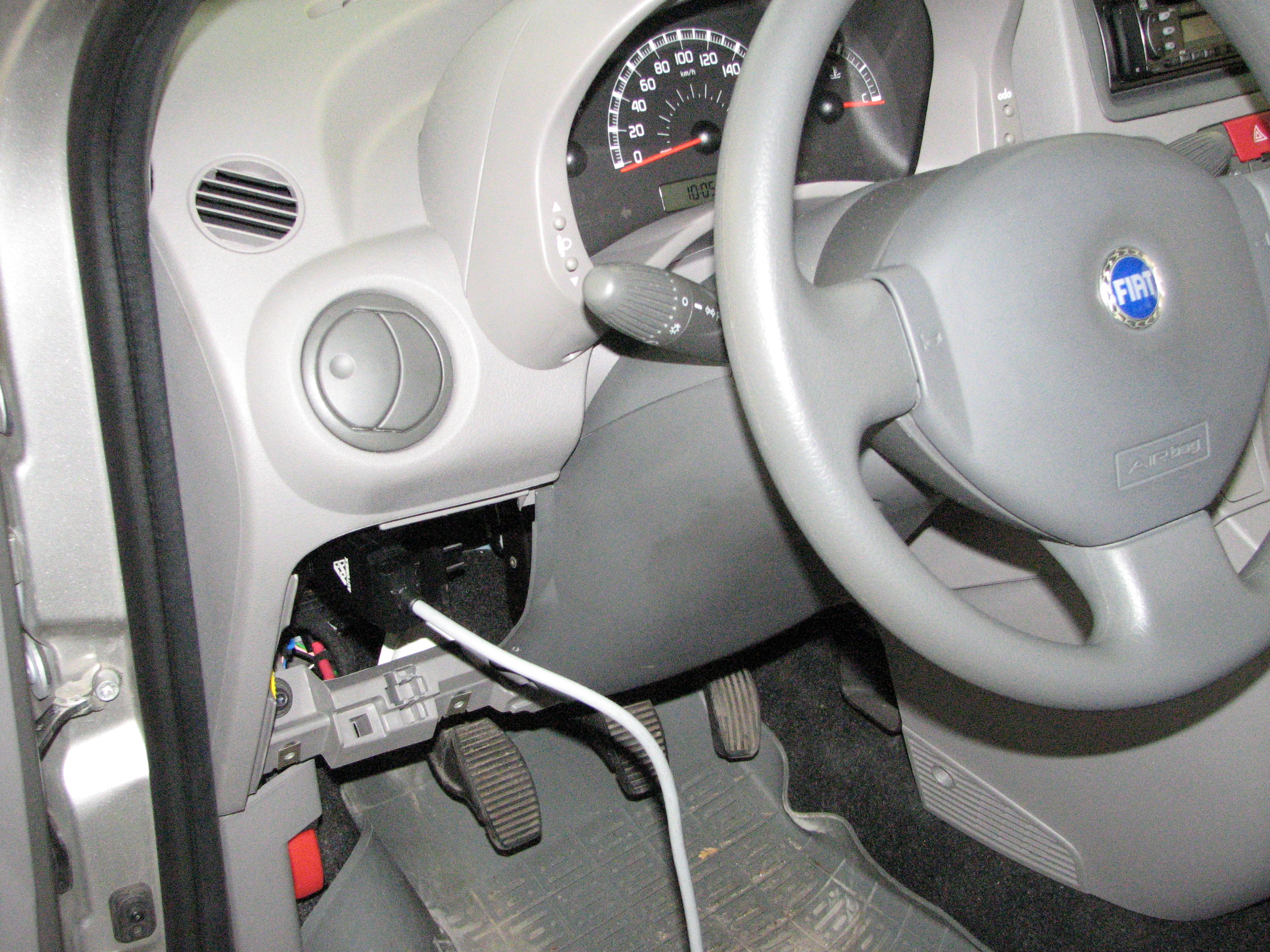

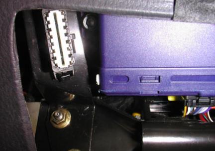

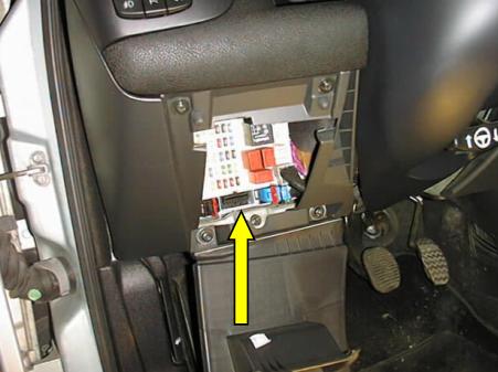

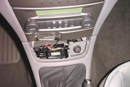

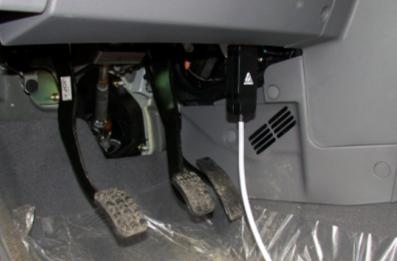

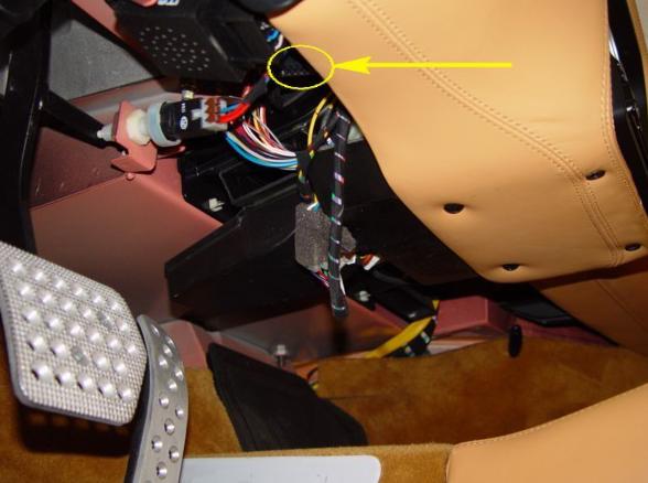

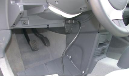

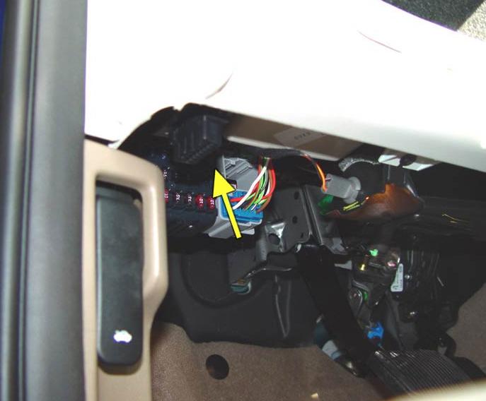

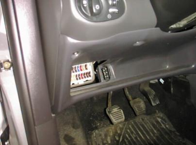

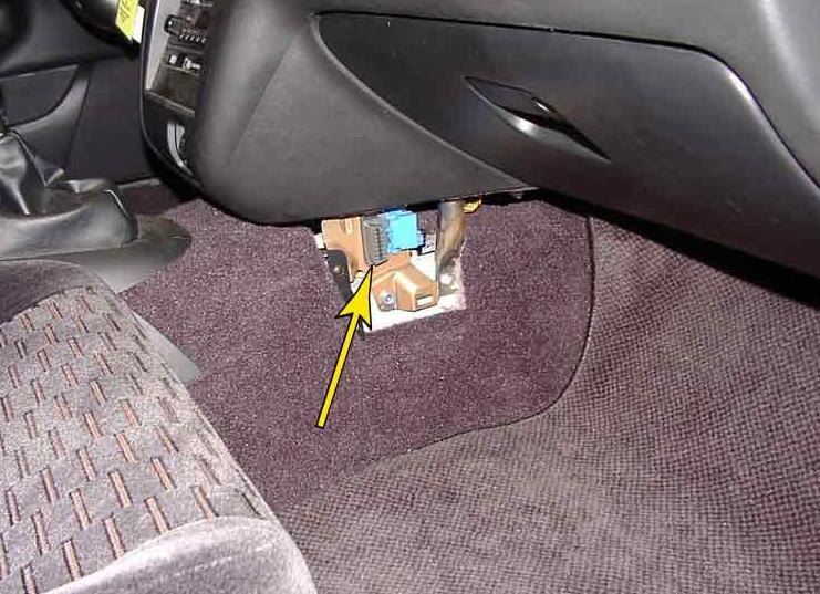

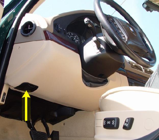

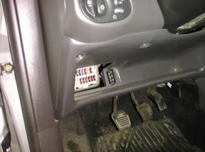

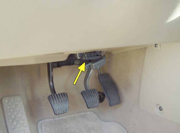

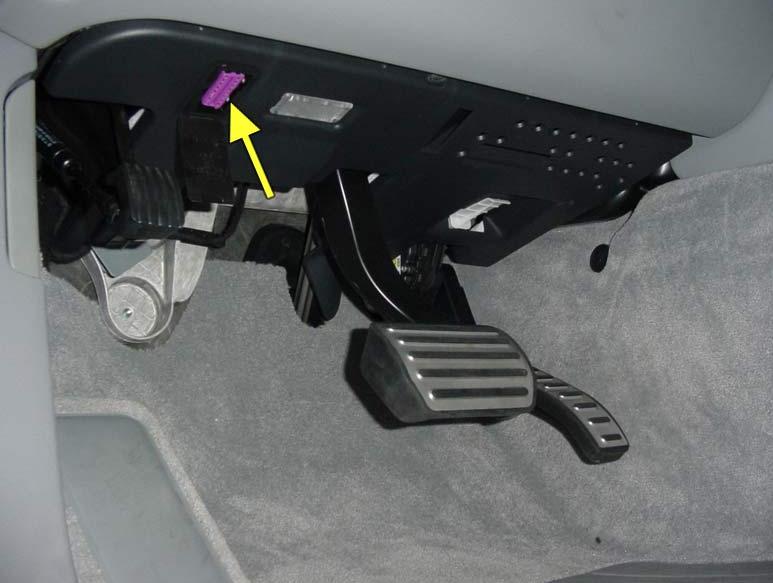

Darek :-) Napisano 29 Grudzień 2006 Autor Napisano 29 Grudzień 2006 Problem zaczyna się kiedy podłączymy się do sprawnego auta i nastąpi zwarcie. Właściciel pojazdu może ściągnąć sobie lawetę i zażyczyć kurs i naprawę w serwisie. Ale znając życie to każda SKP jest ubezpieczona od takich nieszczęść. Poza tym jak nastąpi jakiekolwiek zwarcie to przeważnie zabraknie napięcia na gnieździe diagnostycznym co za tym idzie poleci jakiś bezpiecznik. Przeważnie na gniazdo jest zabezpieczone bezpiecznikiem 7,5A. W Oplu Corsie C po zwarciu zapalą się światła pozycyjne i nie da się nijak wyłączyć, leci bezpiecznik 7,5A, nie działają wycieraczki, kierunkowskazy, nadmuch, imobilajzer, awaryjne, brak oświetlenia deski rozdzielczej, nie można uruchomić silnika (brak iskry). Po wsadzeniu sprawnego bezpiecznika wszystko wraca do normy, tylko trzeba skasować błędy powstałe w komputerze. Taka usługa kosztuje 50zł. Wiem ponieważ sam to przerabiałem na swoim samochodzie. Trochę nerwów mnie to kosztowało ale w końcu została opanowana sytuacja. [ Dodano: 02-01-2007, 23:15 ] No to jeszcze parę fotek. Cytuj
