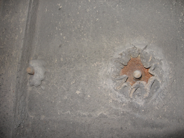

Bogusław Maćkowski Napisano 21 Październik 2008 Napisano 21 Październik 2008 BUS - "JAMNIK" POD LUPĄ ITD Dnia 20 października br. Inspektorzy WITD w Bydgoszczy, prowadząc działania kontrolne na terenie miasta Torunia, zwrócili uwagę na autobus marki Mercedes Sprinter 412 o nietypowej długości (ponad 8m). Podczas przeprowadzania kontroli w/w pojazdu wątpliwości funkcjonariusza wzbudziły zapisy w dowodzie rejestracyjnym dot. masy własnej oraz dopuszczalnej masy całkowitej. W związku z powyższym zdecydowano o dokonaniu ważenia przedmiotowego autokaru. Czynność ta potwierdziła przypuszczenia kontrolującego. Rzeczywista masa własna przewyższała o 1300 kg tę zadeklarowaną w dowodzie rejestracyjnym. Biorąc pod uwagę powyższy wynik oraz przeliczając liczbę miejsc (24), dodatkowo stwierdzono niezgodność również w zakresie dmc. Dalsze czynności w sprawie (porównanie dokumentów z miejsca rejestracji samochodu) jeszcze bardziej utwierdziły Inspektora, iż przedmiotowy autobus nie powinien uczestniczyć w ruchu drogowym (niezgodność w zakresie długości pojazdu). Bezwzględnie zatem, należało również zatrzymać dowód rejestracyjny. Szczegółowa analiza dokumentów rejestracyjnych wykazała, iż pierwotnie kontrolowany autokar był pojazdem ciężarowym, który poddano przeróbce. W związku z ujawnieniem istotnych rozbieżności istnieje również podejrzenie poświadczenia nieprawdy przez diagnostę wykonującego badanie po przeróbce pojazdu. W tym miejscu należy zauważyć, iż opisywany przypadek to kolejny przykład nieuczciwej konkurencji w przewozie osób, ale niestety tym razem kosztem bezpieczeństwa pasażerów. źródło: http://www.witd.bydgoszcz.pl/lupa.html Jest to nie dopuszczalne, iż diagnosta dopuszcza do ruchu samochód ciężarowy jako autobus stwierdzając wydłużenie pojazdu o 3 metry i zezwalając na zamontowanie w takim nowym tworze kolejnych rzędów siedzeń. Istnieje uzasadnione podejrzenie poświadczenie nieprawdy przez diagnostę poprzez wystawienie zaświadczenia z badania technicznego po zmianach konstrukcyjnych z wynikiem pozytywnym. Dodatkowo w takim przypadku diagnosta dopuścił do ruchu pojazd zagrażający bezpieczeństwu ruchu drogowego. Panowie tyle razy na tym forum przypominałem o przepisach Kodeksu karnego. Każdy jest kowalem swojego losu. Teraz jest trochę za późno. Natomiast szanse mają jeszcze Ci którzy wyciągną lekcje z takich doniesień. Trzeba się poważnie zastanowić zanim podpisze się wynik badania pozytywny po zmianach konstrukcyjnych. Zażądać dowód rejestracyjny. Sprawdzić dotychczasowy rodzaj pojazdu, ilość miejsc. Polska Norma określa odległości między siedzeniami i to od razu sugeruje jaka może być długość pojazdu. Warunki techniczne określają wagę pasażerów i można z tego obliczyć masę własną w stosunku do ładowności i DMC pojazdu. Nie mówiąc o zmianie parametrów bezpieczeństwa tj. droga hamowania i strefy zgniotu. Po chociażby tych przypomnieniach może zawczasu zaświeci się dioda diagnoście, iż nie ma prawnej możliwości dokonania zmiany konstrukcyjnej samochodu ciężarowego na autobus lub jak kto woli wpierw samochód osobowy a następnie autobus. Ludzie myślcie jak można z 3 miejsc zrobić 28. A gdzie są fabryczne miejsca mocowania siedzeń a nie jakieś wspawane rurki czy śrubki z nakrętkami. Toć to kpina z bezpieczeństwa ruchu drogowego. Wystarczyło pojechać na szkolenie i stosować się do tego co tam uczą. Pod warunkiem, iż wykładowca zna się na temacie. Widząc pokwitowanie Policji lub Inspekcji Transportu Drogowego pojazdu zagrażającego bezpieczeństwu ruchu drogowego za zatrzymany dowód rejestracyjny z powodu niezgodności stanu faktycznego z zapisami dowodu rejestracyjnego tj. ilość miejsc w dowodzie rejestracyjnym niezgodna z DMC pojazdu, masa własna w dowodzie rejestracyjnym niezgodna z zważoną masą własną (uprawnienia ITD), no i długość pojazdu po dołożeniu siedzeń też niezgodna to zastanówcie się zawczasu co stanowi prawo i po której stronie prawa jest diagnosta. Wybaczcie ale ZERO tolerancji dla "POCZTOWCÓW". Za dużo dzieci i nieświadomych pasażerów ginie w wypadkach z powodu dopuszczenia do ruchu tzw autobusów przez takich diagnostów. W tym miejscu nie przekreślam diagnostów zamieszanych w całą sytuacje i nie zazdroszczę im tego co teraz będą przechodzić. Nieznajomość prawa nie zwalnia z obowiązku stosowania prawa. Podpis diagnosty z upoważnienia Prezydenta do czegoś uprawnia i zobowiązuje. Na ten temat nie wdaje się w dyskusje. Po prostu wyciągnijcie wnioski jeśli wiążecie zawód diagnosty ze swoją przyszłością. Poniżej zamieszczam zdjęcia stanowiące materiał zamieszczony na stronach ITD. Zdarzenie miało miejsce w powiecie toruńskim. Cytuj Pozdrawiam, Bogusław Maćkowski Wszystkie wypowiedzi mają charakter prywatny i nie mogą być traktowane jako opinia prawna lub urzędowa. Nie wyrażam zgody na kopiowanie i publikowanie moich wypowiedzi na innych forach, nośnikach, publikacjach itp. [scroll]Wypełnij ANKIETĘ skąd jesteś ! ! !. [/scroll]

Bogusław Maćkowski Napisano 22 Październik 2008 Autor Napisano 22 Październik 2008 Prawda. Odpowiednie służby czytają Wasze opinie i być może zajmą się również tym profesjonalnym zakładem, który dokonał tej przeróbki. Sprawa jest rozwojowa więc wina diagnosty jeszcze nie została udowodniona. Jednak obawiam się, że jak za to przestępstwo poniesie odpowiedzialność i właściciel pojazdu i mechanik to przerabiający i diagnosta, który dopuścił te zmiany to już raczej wygląda na przestępczość zorganizowaną. A to jeszcze poważniejszy zarzut tym bardziej, że przypadek który został udowodniony to jeden z wielu w tej sprawie. Jest to tylko przestroga, abyście Panowie dosłownie i słownie 3 razy się zastanowili zanim zatwierdzicie zmiany konstrukcyjne ilości miejsc i rodzaju pojazdu. Najgorsze jest, to że tym uczciwym którzy to czytają i są aktywni nie trzeba tego powtarzać. A Ci którzy od kilku lat czytają ostrzeżenia, że zamyka się kolejnego diagnostę bo za piwo podbił dowód bez pojazdu to właśnie oni nie wyciągają lekcji i są następni, o których napisze się w prasie. Cytuj Pozdrawiam, Bogusław Maćkowski Wszystkie wypowiedzi mają charakter prywatny i nie mogą być traktowane jako opinia prawna lub urzędowa. Nie wyrażam zgody na kopiowanie i publikowanie moich wypowiedzi na innych forach, nośnikach, publikacjach itp. [scroll]Wypełnij ANKIETĘ skąd jesteś ! ! !. [/scroll]
adam1501 Napisano 22 Październik 2008 Napisano 22 Październik 2008 ale nie tylko diagnosta tu zawinił-prawda? Właśnie takie przypadki pokazują słabość SKP, braku weryfikacji dokumentów w WK, zawiłości i niejednomyślności przepisów, braku reakcji policji, ITD... itd, przecież podobnych "cudaków" na drogach jest masa, ktoś przecież zrobił badanie, ktoś przeprowadzał kontrole dokumentów, kontrole drogowe.... ale w naszym kraju niestety musi stać się tragedia aby odpowiednie służby przez jakiś czas zaczęły zwracać uwagę na swoje obowiązki... Cytuj
S.K.P-POZNAŃ Napisano 22 Październik 2008 Napisano 22 Październik 2008 Jednak obawiam się, że jak za to przestępstwo poniesie odpowiedzialność i właściciel pojazdu i mechanik to przerabiający A to dlaczego mechanik-zrobił to co mu kazano i ładnie to zrobił(zwenętrznie). Ja jako mechanik przerabiam jak mi się podoba -ALE czy zgodnie z Pord to juz decyduje DIAGNOSTA i pośrednio rzeczoznawca.Źle zrobiłem przeróbke to pojazd jest niedopuszczony do ruchu i po polu sobie mogę pojeździć tym autobusem lub innym"tworem" jaki sobie skonstruuje . Własciciel powie jak to zwykle bywa :"ja sie na tym nie znam",ma przeglad to jest dobry.Skąd my to znamy??Jaki z tego wniosek....wiadomo -Diagnosta winien.AMEN!! No chyba ,że gre wchodzi skorumpowanie diagnosty przez własciciela lub kogoś innego związanego z tym pojazdem Cytuj
Jacdiag Napisano 23 Październik 2008 Napisano 23 Październik 2008 No chyba ,że gre wchodzi skorumpowanie diagnosty przez własciciela lub kogoś innego związanego z tym pojazdem to wtedy winny do kwadratu a patrząc z innej strony: ITD przeprowadza kontrole komisyjnie, 4-5 osób z orzełkiem na czapce i giwerą przy pasie, wtedy kierowca/właściciel jest "malutki" i nie mówi, że jedzie gdzie indziej na kontrole a diagnosta przeważnie sam, w drelichu ... jeżeli podbije DR ma kłopoty - jest oskarżony jeżeli zatrzyma DR i zgłosi na policje, ma kłopoty - jest świadkiem, a właściciel chce mu "podziękować" Cytuj Wszystkie drogi prowadzą do . . . ... trumny
