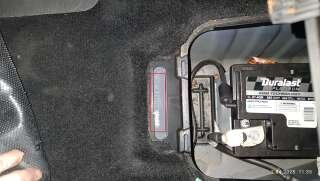

Grand Cherokee 2012 - VIN pod fotelem pasażera po zdjęciu pokrywy akumulatora
