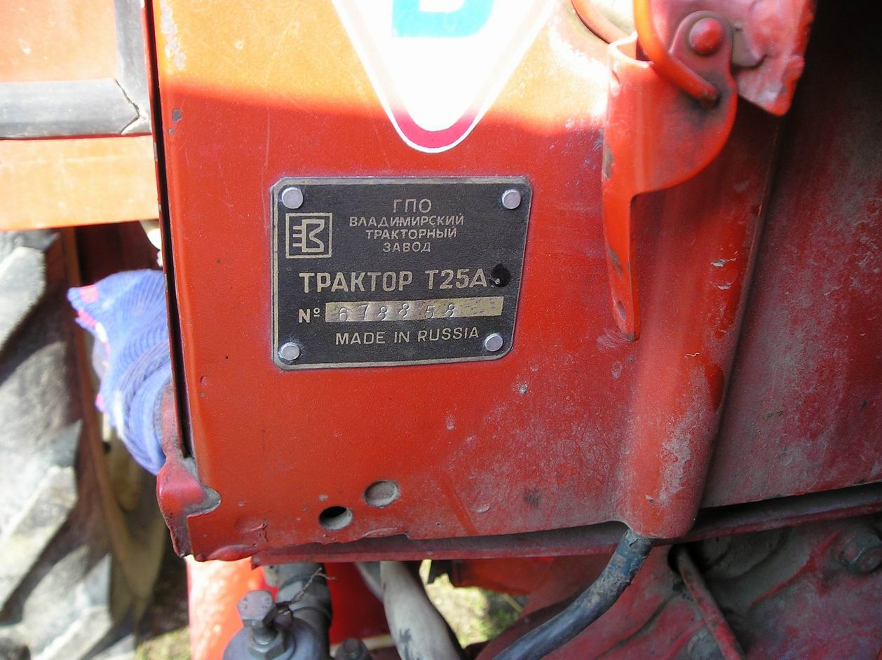

DuxIronside Napisano 21 Styczeń 2010 Napisano 21 Styczeń 2010 Witam wszystkich Szanownych Użytkowników Zakupiłem właśnie poczciwy ciągnik rolniczy Wladimirec T25A i mam w związku z tym pytanie: w którym miejscu jest ocechowany jego numer identyfikacyjny VIN?? Z góry dziękuję za odpowiedź. Cytuj
DARIO64 Napisano 22 Styczeń 2010 Napisano 22 Styczeń 2010 Poszukaj na tylnym moście od góry pod siedzeniem,te starsze miały po prawej stronie przy skrzyni . Cytuj
krzychu Napisano 22 Styczeń 2010 Napisano 22 Styczeń 2010 zresztą gdzie by go nabili,nr jest z prawej na ramie[rurze]i najczesciej nie byl nabijany tylko namalowany,tabliczka po prawej na obudowie aku,pzdr Cytuj

DuxIronside Napisano 23 Styczeń 2010 Autor Napisano 23 Styczeń 2010 Bardzo dziękuję za fachowe wskazówki. Rocznik tego ,,Władka" - 1985. Okazało się, że numer jest zarówno na rurze, jak i na akumulatorze. Na szczęście jest taki sam jak w dokumentach;) Pozdrawiam!! Cytuj
zbigi Napisano 23 Styczeń 2010 Napisano 23 Styczeń 2010 zresztą gdzie by go nabili,nr jest z prawej na ramie[rurze]i najczesciej nie byl nabijany tylko namalowany,tabliczka po prawej na obudowie aku,pzdr Tak samo Namalowany biala farba na (rurze) ramie posredniej z prawej strony jest 6-cyfrowy [ Dodano: 30-03-2010, 23:30 ] Nabite na 100%,a foty niestety nie mam .Szkoda że nie mamy podanego rocznika i czy to jest tylko T25A czy T25A1 bo jeżeli jest z lat 70 to będzie tak jak pisałeś,a jeżeli bliżej lat 90 to na moście od góry. Masz racje ja przestudiowalem temat i znalazlem Znajduje sie on na obudowie zbiornika oleju hydrauliki patrzac od tylu traktora, centralnie pod 'wyzszym' poziomem podlogi na ktorej jest zamocowane siedzenie. W zalaczniku wszystkie cechy identyfikacyjne tego pojazdu Cytuj
młody_farmer Napisano 1 Luty 2013 Napisano 1 Luty 2013 witam Mam w planie zakup władimirca t25 jako drugiego ciągnika. W związku z tym, że obejrzałem już kilka sztuk miałbym pytania. Czy będą problemy z rejestracją jak nie ma numeru na rurze (nie spotkałem takiego z numerem, wszystkie zamalowane, opalone, zardzewiałe) natomiast tabliczki znamionowe ok, numery na korpusie też ok. Czy numer na tabliczce musi być bity tą samą trzcionką co na korpusie, wiadomo wysokość liter jest inna (widziałem rożne trójki, piątki i ósemki) i nie brałem takiego sprzętu. W władimircu T25A1 z 1977 roku, tym co mi najbardziej mi odpowiada (z sąsiedniego miasta) też nie ma numeru na rurze, tabliczki ok, numer nadwozia nabity jest z prawej strony pod podłogą na korpusie skrzyni pod dźwignią gazu. W ciągnikach z lat 70tych widziałem też numery nabite na korpusie podnośnika, jak na zdjęciu powyżej, i z tyłu po prawej stronie na korpusie skrzyni. Wszystkie były zarejestrowane, i te rozbieżności w lokalizacji numerów mnie zatrważają. Zależy mi na trakorze z lat 70 bo ma dwie dźwignie biegów i trochę inne przełożenia niż młodsze. Pytałem już w wielu miejscach i nikt nie potrafił jednoznacznie odpowiedzieć, dlatego pozwoliłem sobie napisać na Waszym forum. Z góry dziekuję za ewentualne porady i sugestie. Pozdrawiam Paweł Cytuj
danielg539 Napisano 4 Luty 2013 Napisano 4 Luty 2013 Malowany numer na "rurze" tz na ramie szczatkowej nie słuzy do identyfikacji pojazdu. Ważne jest aby był numer był na korpusie szkrzyni biegów (lub w innym miejscu) oraz była tabliczka znamionowa, no i oczywiście te numery muszą być zgodne z DR. Cytuj
młody_farmer Napisano 5 Luty 2013 Napisano 5 Luty 2013 Danielg539, wielkie dzięki. Mam jeszcze jedno pytanie, na tabliczce znamionowej jest inna trójka (z dwoma brzuszkami) a na korpusie inna (z jednym brzuszkiem i kreską tak jak w starych maszynach). Czy tak może być? Pozdrawiam i dziękuję za wyrozumiałość... Cytuj
