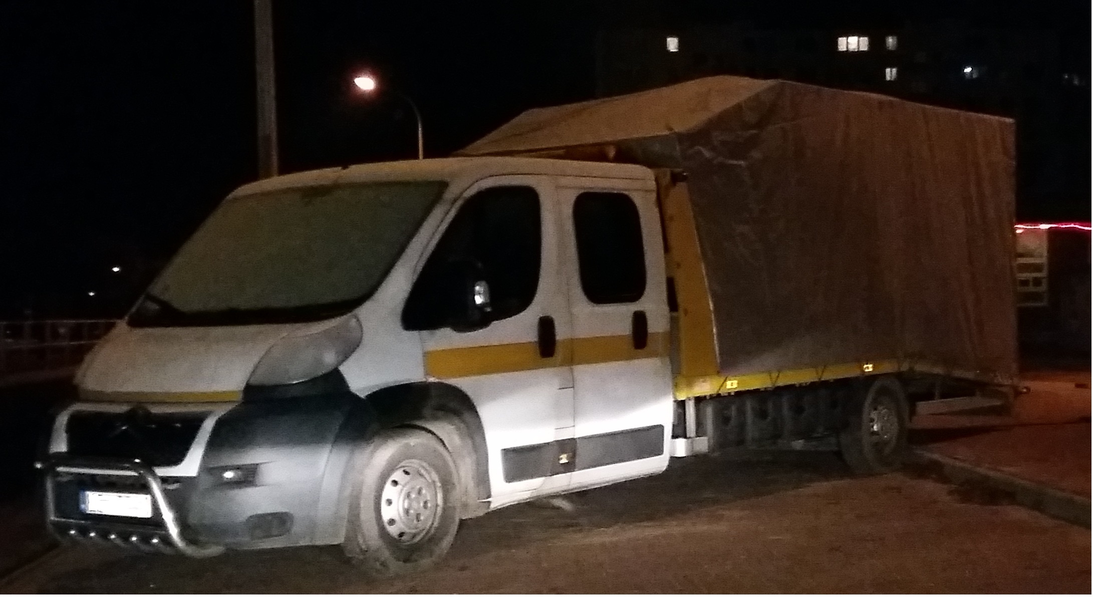

Chciałbym poznać opinie na temat wyróżnienia pasami odcinkowymi kabiny pojazdu specjalnego pomocy drogowej. Proszę nie przytaczać, nie cytować, nie wklejać treści § 36 z warunków technicznych bo nie o to chodzi. Chodzi o praktykę stosowaną i widoczną na drogach, że te pojazdy przynajmniej dziwaczne noszą kolory, napisy, barwy. Oczywiście trudno cokolwiek konkretnie rzec jak się w DR nie zaglądnie, ale... Nie zawsze idzie pociągnąć pas po obwodzie niżej linii okien. Czy z takiego powodu należałoby przeinaczyć kabinę na żółto?

Proszę przenieść ten wątek w konkretne miejsce, bo gdzieś zapodział mi się temat przewodni związany z oznakowaniem samochodów pomocy drogowych :x
A takie umaszczenie jest przepisowe czy naciągane jeżeli chodzi o warunki techniczne dla pojazdu specjalnego pomocy drogowej, bo tak właśnie poniższe auto jest zarejestrowane:
Niestety tak jest skonstruowany przepis. Nadwozie w kolorze żółtym jest :D
Całe toto było żółciutkie jak kurczątko to się komuś zachciało barwy PZU wymalować czy tam pooklejać niebieską folią! :/
wg mnie spełnia warunek oznakowania kabiny pasem żółtym poniżej linii okien. szerokość pasa przekracza ustawowe 15 cm. nadwozie przystosowane do przewozu uszkodzonych pojazdów
A ja ostatnio takie cudeńka widuję dość często, właściciel jakby szykował się już na specjalny/pomoc, kogucika brakuje i już ładnie, kulturalnie poślady można wozić i nawet nie zmokną gdyby ubytki spore w nadwoziu wystąpiły :D
- no nie wiem...
Poniżej linii okien to poniżej linii okien, a nie od razu malować na żółto zderzak i progi. A rozmiar pasa zdaje się ma nie przekraczać 15 centymetrów na szerokośći.
