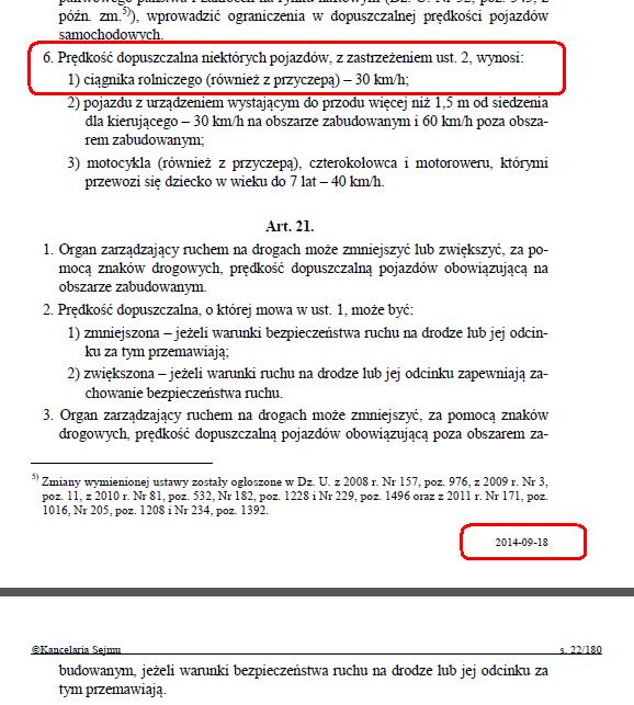

Jacdiag Napisano 21 Październik 2014 Napisano 21 Październik 2014 a PoRD na to Art. 20. 6. Prędkość dopuszczalna niektórych pojazdów, z zastrzeżeniem ust. 2, wynosi:1) ciągnika rolniczego (również z przyczepą) – 30 km/h; Cytuj Wszystkie drogi prowadzą do . . . ... trumny
michal_k Napisano 21 Październik 2014 Napisano 21 Październik 2014 a PoRD na to PORD nie ma znaczenia, bo nie mówi o prędkości konstrukcyjnej, ale o dopuszczalnej na drodze. Ważniejsze są warunki techniczne, które mówią o prędkości 40 km/h. Jak się to ma do kategorii T5? Nie wiadomo Ponadto, powstaje pytanie, czy faktycznie ciągnik osiąga tyle ile wpisano w zagranicznym DR? Cytuj
biker100 Napisano 21 Październik 2014 Napisano 21 Październik 2014 a PoRD na to Art. 20. 6. Prędkość dopuszczalna niektórych pojazdów, z zastrzeżeniem ust. 2, wynosi:1) ciągnika rolniczego (również z przyczepą) – 30 km/h; Jac spójrz PORD załącznik nr 2: http://isap.sejm.gov.pl/DetailsServlet?id=WDU19970980602 Cytuj
Jacdiag Napisano 21 Październik 2014 Napisano 21 Październik 2014 załącznik nr 2: = Tekst ujednolicony patrzę i widzę to samo Cytuj Wszystkie drogi prowadzą do . . . ... trumny
michal_k Napisano 21 Październik 2014 Napisano 21 Październik 2014 = Tekst ujednolicony patrzę i widzę to samo Nie patrz na prędkość dopuszczalną tylko kategorie homologacyjne. [ Dodano: 21-10-2014, 09:57 ] Ostatnia strona - 180 Cytuj
biker100 Napisano 21 Październik 2014 Napisano 21 Październik 2014 Ostatnia strona - 180 Nie patrz na prędkość dopuszczalną tylko kategorie homologacyjne. dokładnie tak jak napisałem załącznik nr 2 Cytuj
