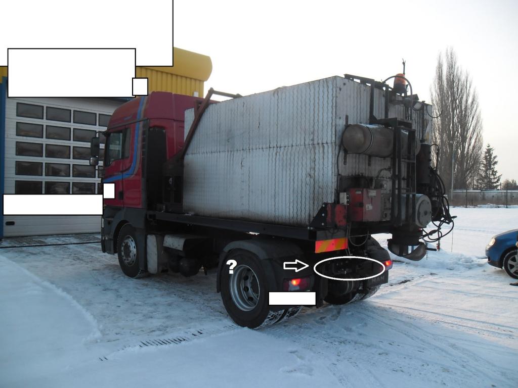

bartekacprzak Napisano 29 Luty 2016 Napisano 29 Luty 2016 Może ktoś kiedyś przerabiał taki temat - Ciągnik samochodowy MAN TGA . Zdemontowane siodło - w miejsce siodła założone takie ustrojstwo co się nazywa "spryskiwarka do asfaltu" żeby było ciekawiej do tego założony zaczep do ciągnięcia przyczepy ( nie naczepy Czy ciągnik samochodowy może ciągnąć przyczepę ? TGA 18.390 rok 06 tabliczka : PL*0062*05 18000 44000 7100 11500 Można zrobić taka zmianę konstrukcyjną ? A co z F3 , O1 , O2 ? Może ktoś przerabiał temat ? Cytuj
IVVO Napisano 29 Luty 2016 Napisano 29 Luty 2016 Można zrobić taka zmianę konstrukcyjną Można - zwróć uwagę na tylną belkę - czy była przystosowana do montażu zaczepu oraz na wyprowadzenie złączy - na TZ masz wszystko - sprawdź uciąg zaczepu /kN/ i podstaw do wzoru Cytuj
bartekacprzak Napisano 29 Luty 2016 Autor Napisano 29 Luty 2016 ja bym to widział tak : - G - masa pojazdu + waga urządzenia ( zmiana masy własnej ) = X ( dokument z homologowanej wagi - trzeba uważać jaki nacisk na tylną oś , bo to coś swoje waży - F1- 18000 kg - F2 - 18000 kg - F3 - 44000 - X lub nie więcej niż na tabliczce z zaczepu. ( biorąc pod uwagę wszystkie uwagi na temat belki , zaczepu , itp.) - Samochód ciężarowy - Specjalny dobrze IVVO kombinuję ? Cytuj
IVVO Napisano 29 Luty 2016 Napisano 29 Luty 2016 dokument z homologowanej wagi Jeśli nie chcesz być zrobiony w jaja - to przy warzeniu osobiście - Samochód ciężarowy - Specjalny I tak i tak można - nie mam teraz pod okiem tabelki ale - ciężarowy/pojemnik/przewóz masy bitumicznej lub specjalny /bez podziału/ inny - tylko przy tym specjalnym to bym jeszcze dał warunki /czynności na drodze/ koguty paseczek itd Jak belka będzie lipna to zawsze możesz dać 3500 Cytuj

bartekacprzak Napisano 29 Luty 2016 Autor Napisano 29 Luty 2016 nie mam teraz pod okiem tabelki ale Dobrą masz pamięć 06 Samochód ciężarowy 04 Pojemnik 202 Przewóz bitumu 07 Specjalny Bez podziału 599 Inny Raczej w grę wchodzi ta druga opcja ) , to żaden transport tylko specjalistyczne urządzenie do pracy na drodze . ( wiadomo z czym się wiąże opcja specjalny w dow. rej Oczywiście masz rację z wyposażeniem dodatkowym . Jeśli inni koledzy diagności nie chcą wnieść czegoś nowego do tematu , temat do zamknięcia. dzięki Ops minęliśmy się wpisami Jacdiag zwracam honor - jest coś do dodania !!! Cytuj

bartekacprzak Napisano 1 Marzec 2016 Autor Napisano 1 Marzec 2016 Wasz "optymizm" i kąśliwe uwagi nie na temat mnie porażją . Ale jak już podłapaliście Panowie temat "samochodu specjalnego " to słucham waszych opinii To co wyżej opisałem waszym zdaniem może być ( musi być ) bezdyskusyjnie samochodem specjalnym czy zwykły ciężarowy ? Krótkie objaśnienie swojego stanowiska i po temacie . a nie jakieś insynuacje , że ktoś , komuś ,coś .. kumplowi ...itp ? ! [ Dodano: 01-03-2016, 14:26 ] Panowie ta belka do której przykręcono zaczep nie dawała mi spokoju więc podrażyłem w temacie i wyszły ciekawe rzeczy . Po mimo , że belka ma otwór do zaczepu to producent uznaje ją jako belkę nie przeznaczoną do zaczepu !!!!! nr części katalogowy xxxxxxxx....144 Dziękuje IVVO , że nieco pokierował mnie w temacie zwróć uwagę na tylną belkę - czy była przystosowana do montażu zaczepu oraz.... sprawdź uciąg zaczepu /kN/ i podstaw do wzoru Info w załączniku ze stron MAN-a . To tak dla potomnych jakby podobne dylematy mieli [ Komentarz dodany przez: Jacdiag: 14-06-2017, 17:03 ] wcześniej załącznik "nazywał się" 11111111111111 pdf MAN belka tylna ramy.pdf Cytuj
danielg539 Napisano 1 Marzec 2016 Napisano 1 Marzec 2016 Po mimo , że belka ma otwór do zaczepu to producent uznaje ją jako belkę nie przeznaczoną do zaczepu !!!!! Większość ciągników siodłowych tak własnie ma a montowany tam zaczep służy jedynie do holowania pojazdu. To co wyżej opisałem waszym zdaniem może być ( musi być ) bezdyskusyjnie samochodem specjalnym czy zwykły ciężarowy ? Ja sklasyfikował bym taki pojazd jako ciężarowy, choć obronić tezę, że jest to pojazd specjalny też się da. Gdy nie zwolnienie z podatku drogowego to auta te były by rejestrowane jako ciężarowe a tak potrzeba staje się matką wynalazku Cytuj
bartekacprzak Napisano 1 Marzec 2016 Autor Napisano 1 Marzec 2016 Większość ciągników siodłowych tak właśnie ma No tak , jak ktoś od lat ogarnia temat Ale przyznasz szczerze , że dla żółtodzioba w temacie ( ja się do nich zaliczam ) można się na temacie przejechać . W załączniku post wyżej zamieściłem "D" dla belki ( nie zaczepu !!!) - wynosi 130 kN , czyli około 13 ton . Załóżmy , że klient założył do takiej nieprzystosowanej belki zaczep o większym uciągu . Jest tabliczka na zaczepie - OK . Obliczasz ... wyliczasz.... i Zong , bo sama belka nie wytrzyma tego co zaczep a ty to przeoczysz . Cytuj

duchu Napisano 1 Marzec 2016 Napisano 1 Marzec 2016 Info w załączniku ze stron MAN-a . kolego ale wg tego wzoru mi wychodzi 50 t. Pomieszalem wartosci? Cytuj
