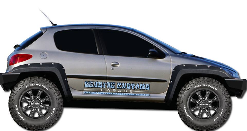

Planuję zbudować pojazd, "wizytówkę firmy", ale chciałbym aby był to pojazd, który może legalnie jeździć po naszych drogach a nie tylko być pomnikiem pod firmą. Pojazd nietypowy, bo połączenie osobowego Peugeot-a 206 z podwoziem auta terenowego. Planuję nadwozie 206-tki postawić na ramie od Musso (gdyż takie fanty posiadam). Oczywiście wszystko zrobione z należytą dokładnością i z zachowaniem możliwie największej ilości elementów pochodzących z tych aut. Pasy bezpieczeństwa, światła, pompa hamulcowa - wszystko z Peugeot-a. Rama z wahaczami, mostami, zaciskami hamulcowymi, tarczami itp. z Musso. Jedynie co będzie dorabiane to zderzaki, gdyż muszę zgrać całość stylistycznie (wykonane z laminatu).
No i teraz zasadnicze pytanie: czy będzie wielki problem aby dla takiego wynalazku zrobić badanie techniczne? W załączniku render jak docelowo ma pojazd orientacyjnie wyglądać.
