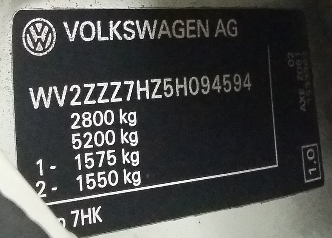

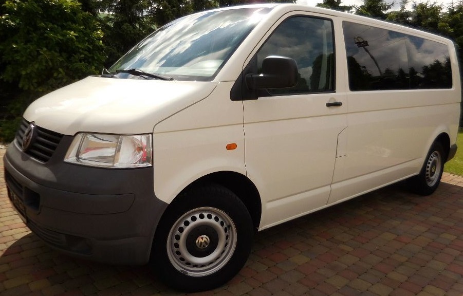

Jak w temacie VW T5 ciężarowy z Danii, 2 miejsca, F.1/F.2 w dowodzie 2700kg, tabliczka wskazuje jednak na 2800kg to raz, a dwa auto posiada fabryczne punkty kotwiczenia pasów dla tylnego rzędu (dla foteli być może też ale póki co paka wyłożona sklejką), jest przeszklone, przesuwne drzwi po stronie prawej. Czy któryś z kolegów po nr VIN jest w stanie ustalić czy pojazd fabrycznie nie wyszedł przypadkiem jako osobowy? Właścicielowi marzy się taki na 5 miejsc (osobowy). Nie znam praktyk w Danii jakie oni tam manewry dopuszczają.
Tak od razu z "grubej rury" ;) Faktem jest, że ilości miejsc siedzących w DR nie wpisano. Stąd prośba, czy jest możliwość uzyskania info ile tam miał wcześniej tych miejsc, ale to już zapewne właściciel będzie się gimnastykował. Cechy tegoż pojazdu wskazują, że była osobówka.

D.2: Type UOPLYST = nieznany (jak nieznany, a 7HK komu na tabliczce podali?)
