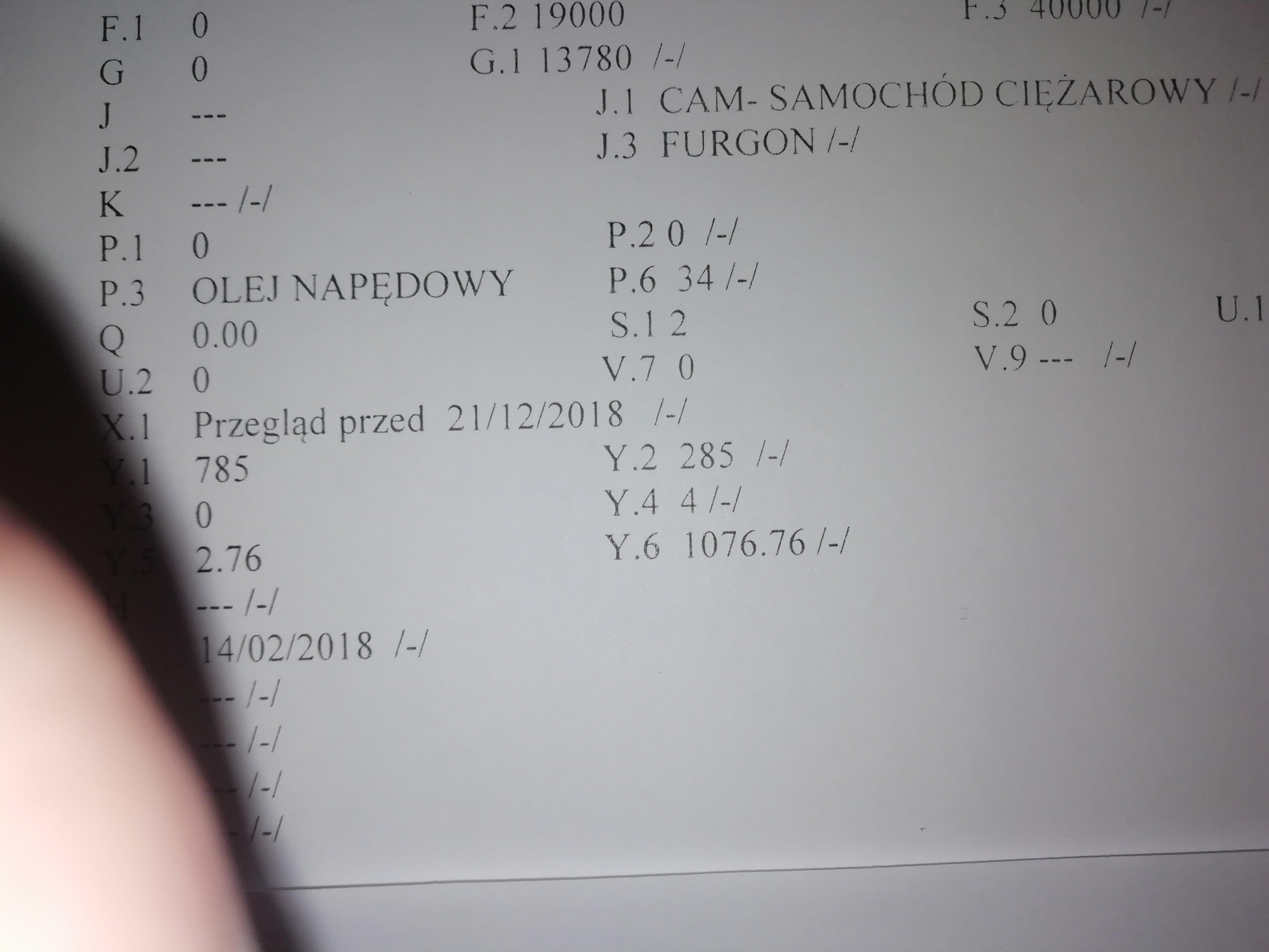

Witam. Samochód ciężarowy DAF sprowadzony z Francji. W DR z Francji w  wpisane : "CAM - SAMOCHÓD CIĘŻAROWY, FURGON." Jednak fizycznie i prawdziwie w tym furgonie mieści się warsztat. Czy istnieje szansa zarejestrowania go od razu na samochód specjalny-pogotowie techniczne /warsztat?
Wg mnie najpierw rejestracja później zmiany konstrukcyjne standardowo, lecz fizycznie żadnych zmian by nie było bo to furgon w pełnej zabudowie warsztatowej.
Po mojemu we francuskim dowodzie określony jest typ nadwozia i ja bym tego nie ruszał, bo u nas wymagany jest rodzaj pojazdu - a więc specjalny  i przeznaczenie - warsztat.
Z dokumentu nie wynika, że pojazd jest specjalnym warsztatem. W grę mogą wchodzić 2 przypadki:
- klasyfikacja francuska nie przewiduje takiego pojazdu, więc we Francji to normalna ciężarówka
- pojazd był normalną ciężarówką, którą ktoś wyposażył w urządzenia warsztatowe = zmiany konstrukcyjne

Jeśli masz dokument na zmianę rodzaju to najpierw zmiany, a następnie okresowe. Oczywiście zgodnie ze stanem faktycznym, czyli jako specjalny.

Tak dokładnie. Pomimo, że widzisz przed sobą pojazd specjalny i tak wydajesz zaświadczenie, że jest to pojazd ciężarowy.

To bardzo prawdopodobne bo te klasyfikacje nie są w żaden sposób zunifikowane

Najpierw się robi ZK a później OBT. To tak jakbyś za pierwszym razem poświadczył nieprawdę, a dopiero później chciał ją prostować...
