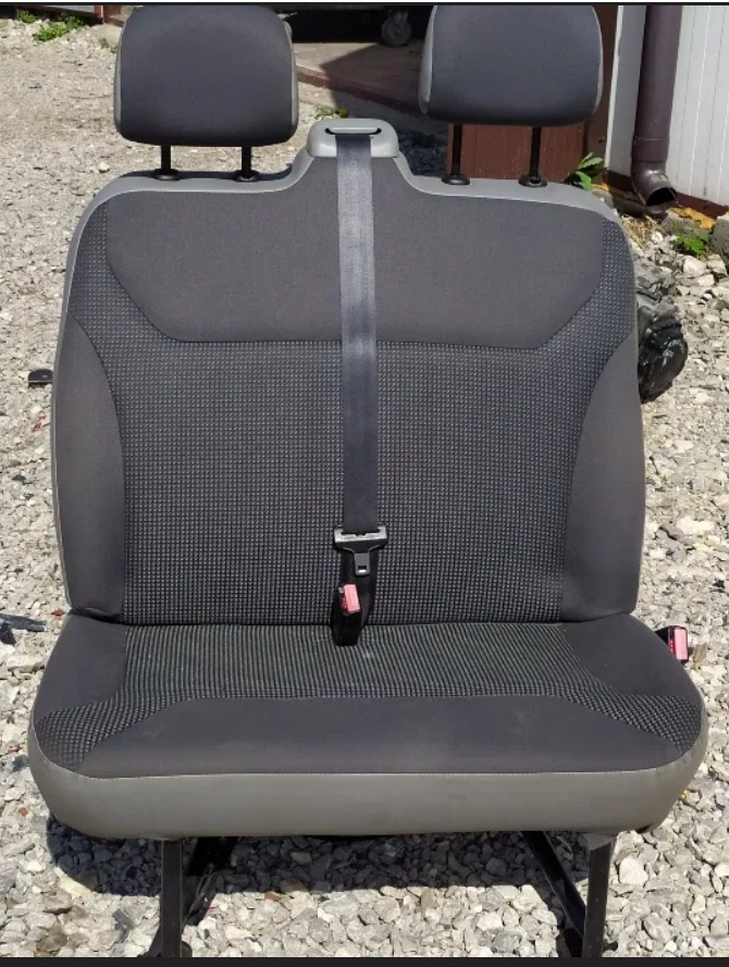

obok kierowcy jest jeden fotel...
jeden z dwoma miejscami ... :?:
dlatego pytam o ilość pasów :!:
Jeden fotel:
11 godzin temu, sad_madman napisał:
Co niby poprzedni właściciel zyskał usuwając jedno miejsce ?
Większy komfort jazdy dla pasażera siedzącego z przodu.
