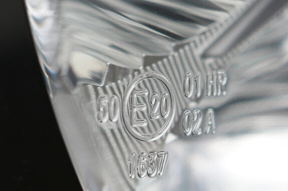

Są uznawane, pod warunkiem odpowiednich oznaczeń rodzaju oświetlenia, jakie zawierają. Jednak to to nie dostaje nowej homologacji a powinno bo zmienia się żródło światła.
Jeśli reflektor będzie miał oznaczenie sugerujące przystosowanie do oświetlenia LED, nie ma sprawy. Przypominam, reflektor ma mieć oznaczenie, nie nadruk na rolce papieru toaletowego.
Możesz przypomnieć jakie jest oznaczenie dla LED?
Odpowiem linkiem, chyba wystarczy
Tutaj co nieco o oznaczeniach, a na str. 3 linijka przedostatnia to jak oznaczane są moduły LED. :wink:
