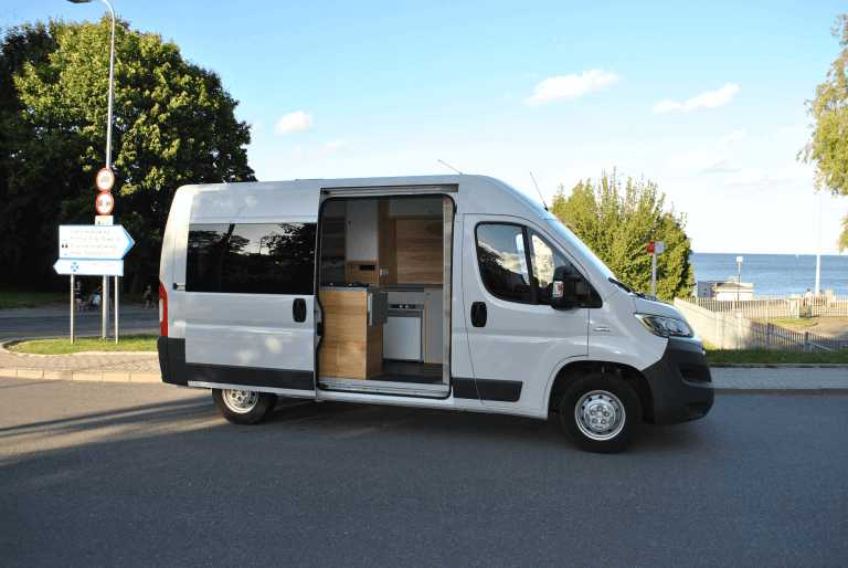

Jest pojazd jak na zdjęciu czyli tzw kamper van. Jest to przeróbka z zabudową kempingowa czyli szafki,  kuchnia itd

1. Jeżeli takowy pojazd ma w DR rodzaj pojazdu samochód ciężarowy i spelnia te wymagania, pojawia wam sie na BT - co robicie ?
2. Takowy pojazd ma wpisane samochód osobowy i dokładnie taka sama sytuacja jak w pkt 1 co robicie ?
Dajecie wynik badania N za niezgodnosci czy podbijacie przegląd bo sam ciężarowy może wozić co chce i spełnia warunki sam ciężarowego a do osobowki mogę załadować  co mi się podoba .
Dlaczego pytam ,dużo osób zadaje podobne i bardziej szczegółowe pytania co by bo gdyby i takie tam w związku z wejściem akcyzy na przeróbki kamperow.
Według przepisu który przedstawiłem i mojego myślenia kwalifikuje sie to jako rodzaj specjalny kempingowy
 W tym przepisie jest też zdanie "powinna  byc wyposażona " czy to nie nadciąga że powinno być a nie musi i można jeździć z zabudową kempingową bo nie musi
Jak wy to widzicie bo zaczyna się kombinowanie strony klientów

Wozić OK, natomiast przy zamocowaniu na stałe to w DR masa własna ze stanem faktycznym nie gra i w obu przypadkach pojazd powinien przejść ZK ze względu na " zabudowę ".

Wielkiego wyboru nie masz. Określasz co wg. ciebie jest niezgodne (rodzaj, podrodzaj, przeznaczenie, MW itp.) i informujesz o tym klienta. Ja zawsze przy okazji czynię elaborat, jak to nie wolno takim pojazdem poruszać się szybciej niż 80 km/h, jakie są konsekwencje w razie W, czy to od strony prawnej (ewentualne postępowanie karne), czy od strony ubezpieczeń. Reszta to wola klienta. U nas mało kto zwróci uwagę (poza ITD), ale za granicą mogą być schody i wysokie mandaty.
No i tu sie zgadzam z ta opininia . Czyli jezeli pojawi się takowy pojazd na przeglądzie mówimy co i jak że pojazd w opcji rodzaju pojazdu ciezarowy lun osobowy  nie spelnia wymagan ???
