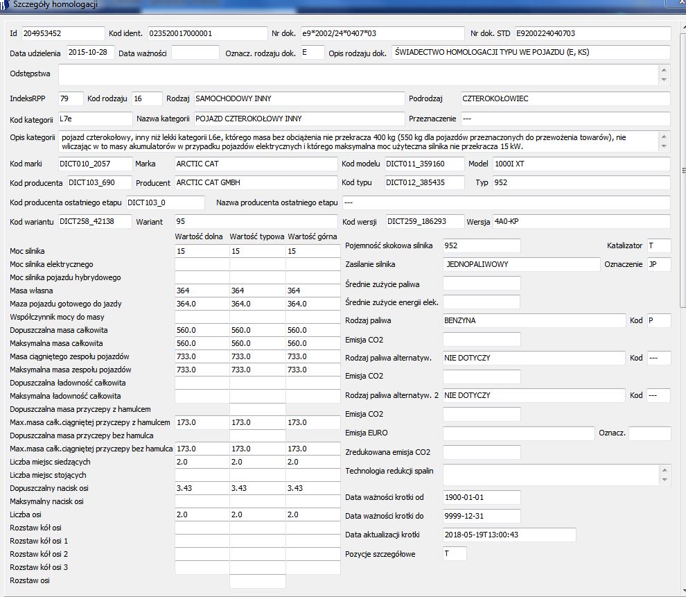

Prośba o sprawdzenie numeru homologacji e9*2002/24*0407*02.
Jaka to kategoria i rodzaj pojazdu?

Mam tylko e9*2002/24*0407*03 i e9*2002/24*0407*00
Oba pojazdy jako samochodowy inny/czterokołowiec L7e.
Po innych końcówkach homologacji tj. [ 00, 03 ] - L7e
- e9*2002/24*0407*00
- e9*2002/24*0407*03
Po Twoim numerze homologacji nawet w ciągnikach rolniczych w zasobach ITS - nie ma ( no chyba, że nie umiem szukać ):silent:

Dzięki panowie. Przyznam szczerze, że nieczęsto się taki delikwent zdarza. Na co muszę zwrócić uwagę przy badaniu okresowym takiego pojazdu?
Na moc. Bo nie każdy może zwrócić na to uwagę, ale L7e to nie jest to samo co L7-B1 z dyrektywy 168/2013 a wiele osób często to myli
  • Polub 1
Błotniki na szerokość opon i ich opasanie, światło wsteczne i przeciwmgielne, max moc 15kW.
Jeszcze do mnie nie dotarł, to nie wiem czy tak wygląda.
Zrobiłem lekkie rozpoznanie: G=364kg; DMC=560kg; DMC zespołu pojazdów 733kg, moc 15kW, pojemność 952 cm3, ilość siedzeń:2,  konstrukcyjna prędkość maksymalna 70km/h.
Wygląda, że ok.

Podchodzi pod tego proszę :
