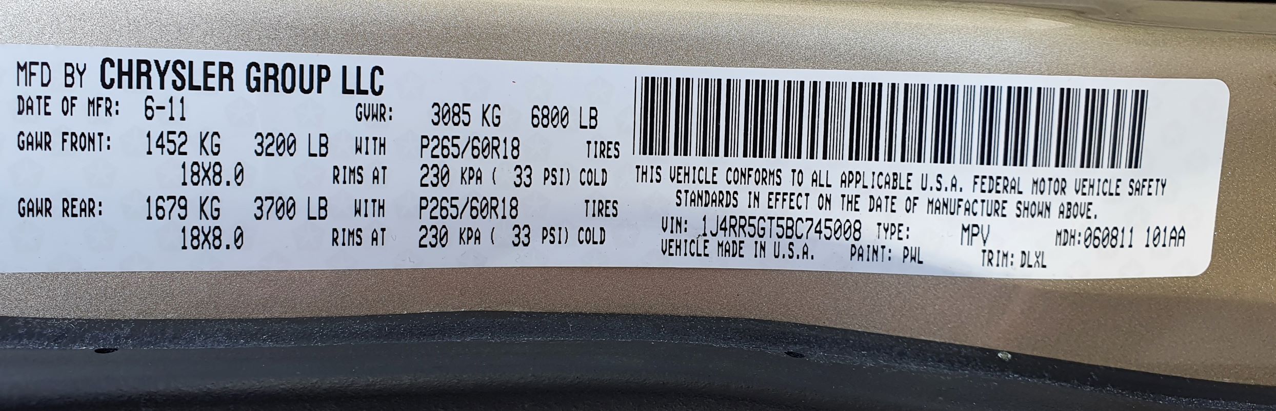

Piotrus Napisano 23 Kwiecień 2021 Autor Napisano 23 Kwiecień 2021 Widzę że temat budzi duże emocje @aboz - wklejam tabliczkę jak prosiłeś. Czy jest na forum jakiś kolega z okolic Legionowa lub azjatyckiej części W-wy który chciałby zrobić to dodatkowe badanie i wyprostować dane w DR? Będzie jeszcze do zrobienia badanie techniczne haka po montażu, tylko muszę się do tego zabrać. Cytuj
Galaxy_13 Napisano 23 Kwiecień 2021 Napisano 23 Kwiecień 2021 Proszę pamiętać też że: w Polsce w przypadku przyczepy z hamulcem uruchamianym bezwładnościowo (czyli najazdowym) przepisy wymagają też, żeby stosunek DMC pojazdu do DMC przyczepy wynosił co najmniej 1,33 : 1 Co w tym przypadku daje 3085 kg : 1,33 = 2319 kg Cytuj

aboz Napisano 24 Kwiecień 2021 Napisano 24 Kwiecień 2021 23 godziny temu, Piotrus napisał: wklejam tabliczkę jak prosiłeś. Reszta się zgadza. Widać, że diagnosta spisał, to co miał na widoku, a ustalenie pozostałych danych zrobił bardzo asekuracyjnie. 22 godziny temu, Paprock napisał: tyle mogę z produktu wykonanego pod koniec roku dwa zero jedenastego na rodzimy rynek Bałbym się wpisać wyższe dane, jeśli producent przewiduje inne dla wersji USA. Jakieś zdarzenie, biegli zapytają producenta, a ten odpowie, że nie, nie, nie, dla tego pojazdu MMC przyczepy było niższe. I wtedy problem. 1 Cytuj
Piotrus Napisano 26 Kwiecień 2021 Autor Napisano 26 Kwiecień 2021 Czyli podsumowując, do poprawki mam : F3 - 5942kg O1 - 3266kg (mam 4x4) A co z podrodzajem ? Na TZ jest MPV - czy poprosić diagnostę o wpisanie wielozadaniowy czy może powinien wpisać terenowy ? A może nie szukać dziury w całym i zostawić puste tak jak jest ? Mam wrażenie że róznice pomiędzy O1 z instrukcji US vs PL wynikają z innego sposobu liczenia DMC przyczepy w US. Tam liczą oddzielnie masę "dyszla" i wg ich sposobu suma DMC przyczepy + dyszel wychodzi 3593, co jest w PL ograniczone do 3500kg ze względu na nasze przepisy. Cytuj
Paprock Napisano 26 Kwiecień 2021 Napisano 26 Kwiecień 2021 Po legalu, to trzeba zadać pytanie do producenta. Z Ameryki, to wątpię aby ktoś odpowiedział, a FCA się wyprze, że to nie jego wyrób jeszcze. W każdym razie spróbować nie zaszkodzi. To, że jest napęd na wszystkie koła nie oznacza samochodu terenowego. Nie diagnosty broszka kategorię homo określać. Podrodzaj owszem i mi wychodzi, że amerykańskiemu MPV odpowiada polski wielozadaniowy. Cytuj
aboz Napisano 26 Kwiecień 2021 Napisano 26 Kwiecień 2021 To nie jest masa dyszla, tylko pionowy nacisk na hak. W Europie ten parametr jest uwzględniony w DMC, mimo iż jest podawany również osobno.Wysłane z mojego CPH2043 przy użyciu Tapatalka 1 Cytuj
Piotrus Napisano 26 Kwiecień 2021 Autor Napisano 26 Kwiecień 2021 51 minut temu, Paprock napisał: Po legalu, to trzeba zadać pytanie do producenta. Z Ameryki, to wątpię aby ktoś odpowiedział, a FCA się wyprze, że to nie jego wyrób jeszcze. W każdym razie spróbować nie zaszkodzi. To, że jest napęd na wszystkie koła nie oznacza samochodu terenowego. Nie diagnosty broszka kategorię homo określać. Podrodzaj owszem i mi wychodzi, że amerykańskiemu MPV odpowiada polski wielozadaniowy. Sprawdziłem kilka VIN z otomoto, dla aut krajowych- czyli dane były na 100% zgodne z homologacją. Podrodzaj to kombi, także zostawiam tak jak jest bo nic mi to nie zmieni w kwestii 1,33 dla DMC przyczepy Panowie, dzięki za pomoc i edukację w temacie ! Cytuj
