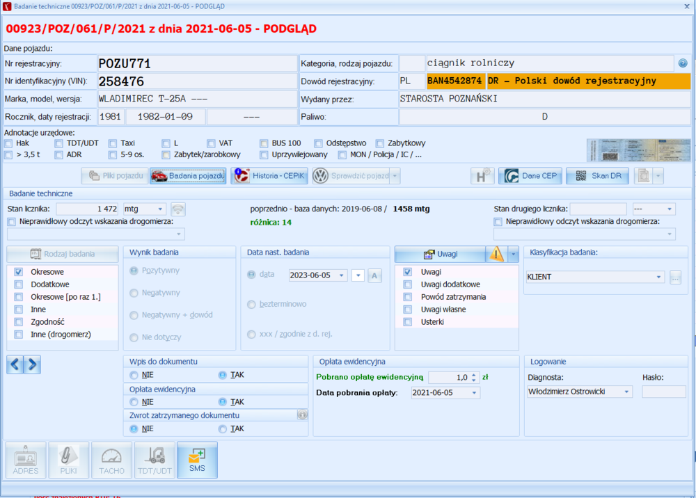

@aboz Niby przyjął i wszystko na papierze wygląda prawidłowo bo papier jest dobry.
Już rysuję całą sytuację. Drugi diagnosta robił BT na ciągnik rolniczy. Zeskanował dowód rejestracyjny i wszystko wybrał prawidłowo. BT skończone wynik P. Po 3 miesiącach klient się odzywa, że w systemie historia CEPIK nie widnieje BT. No to zainteresowałem się całą sytuacją i faktycznie. Tak to wygląda jak pobierze się dane z CEPIK.
Jak widać zamiast ciągnika POZU771 o którym mowa BT wskoczyło na jakiegoś Poloneza.
Jakieś pomysły? Co można zrobić? W poprzednich latach ciągnik też u nas miał robione BT i wszystko było w porządku.
Usuń badanie z cep i wyślij ponownie wybierając prawidłowy pojazd
Odnośnik do komentarza
Udostępnij na innych stronach
Usuń badanie i zapytaj w cep po inny kryterium np. nr. dowodu rejestracyjnego upewnij sie ze to prawidłowy pojazd i wyślij do cep . Miałem taki przypadek ze przy migracji danych z cep1  złączyło dwa pojazdy takiej samej marki i typu , przy zapytaniu nr.vin  lub dr  pokazywało inny pojazd a po nr. rejestr. rok produkcji i data 1 rejestracji brak pojazdu w cep. Po tel. do cep  powiedzieli ze  niekiedy tak się działo i kazali zgłosić niezgodność , tydzień czasu od zgłoszenia i dalej bez zmian i myślę że raczej do końca roku nie zdążą  😂
