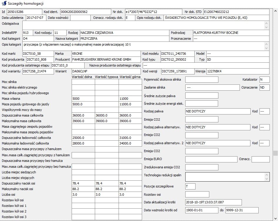

Logen Napisano 3 Styczeń 2022 Napisano 3 Styczeń 2022 Spis podrodzajów pojazdów znajduje się w Rozporządzeniu o Dopuszczeniu do ruchu. Mam wersję jednolitą z dnia 5 listopad 2019 pozycja 2130. W tej ustawie w podrodzajach Naczep Ciężarowych nie ma Platformy czy też Platformy z Kurtynami Bocznymi... Gdzie znajdę aktualny i obowiązujący spis tych podrodzajów i przeznaczeń ?? Cytuj
adam1501 Napisano 4 Styczeń 2022 Napisano 4 Styczeń 2022 12 godzin temu, Logen napisał: nie ma Platformy czy też Platformy z Kurtynami Bocznymi... Nie kombinuj tylko stosuj klasyfikację. 99 - Inna* * - "... zaświadczenia o przeprowadzonym badaniu technicznym pojazdu, zakwalifikowano do danego podrodzaju pojazdu lub przeznaczenia nieokreślonego w zasadniczym podziale. ..." Nie twórz swoich wizji podziału pojazdów, nie ma w zasadniczym podziale, to jest po prostu inna. Cytuj

Paprock Napisano 4 Styczeń 2022 Napisano 4 Styczeń 2022 W tym przypadku, czyli w przypadku określania, klasyfikowania pojazdu do konkretnego podrodzaju, ten sprzęt pomocniczy do za i/lub rozładunku nie ma wpływu. No kto określa podrodzaj po 'windzie'?! Tyle razy było gadane: nie wyrywajcie fragmentów, nie wycinajcie skrawków, nie kopiujcie kawałków, a piszcie, odpowiadajcie do tematu! O! A to platforma: 😉 Cytuj

Paprock Napisano 4 Styczeń 2022 Napisano 4 Styczeń 2022 Mam ją w swoich załącznikach, to korzystam. 😉 A tak mi się jeszcze przypomniało to tematycznego samochodu, że ta 'winda' na ogonie tak samo wpływa na podrodzaj jak żurawik HDS w skrzyni ciężarowej, czyli nijak. @Logen, szacun, ale nie mieszaj rozporządzenia z ustawą, to po pierwsze primo. A po drugie primo, czy naczepa z kurtynami bocznymi przypadkiem lapie się do podrodzaju zwykłej skrzyni (krytej opończą)? Słuchaj się Adama, a wyjdziesz na tym dobrze! 👍 Cytuj

Logen Napisano 7 Styczeń 2022 Napisano 7 Styczeń 2022 (edytowane) W dniu 4.01.2022 o 07:22, adam1501 napisał: Nie twórz swoich wizji podziału pojazdów, nie ma w zasadniczym podziale, to jest po prostu inna. To nie tak, że sam chcę tworzyć jakieś cuda. Po prostu przyjeżdżają naczepy, które od nowości były rejestrowane w Polsce na podstawie homologacji i mają takie podrodzaje wpisane w CEPIKu... Chciałem poszukać jakieś podstawy prawnej do takich podrodzajów Dla przykładu: Edytowane 7 Styczeń 2022 przez Logen Cytuj
