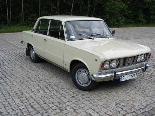

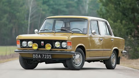

Jeżeli staniesz brzuchem do przedniej tablicy rejestracyjnej i widzisz pomarańczowe lampki, no to są kierunkowskazy przednie. Jeżeli staniesz z boku i widzisz te same lamki, no to są kierunki boczne. A jeżeli widzisz jeszcze pomarańczowe lampki na lusterkach lub na błotnikach, no to są dodatkowe kierunki boczne!
No w czym problem. Było to już ze sto lat temu rozbierane wraz z poglądowym materiałem pod tytułem Polski Fiat 125p i jego oświetlenie. Może tak uprzejmy Jacdiag będzie i temat odnajdzie.
Teraz proszę stanąć z tyłu pojazdu i wysnuć podobne wnioski co do oświetlenia sygnałowego tam zamontowanego.
Koniec ćwiczenia.

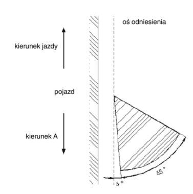

W przypadku kierunkowskazów bocznych o których toczy się dyskusja, mają one być widoczne (do tyłu) pomiędzy kątem 5°-60° pomiędzy osią odniesienia (bok pojazdu)- tak na chłopski rozum to jak staniesz na wysokości tylnego koła w odległości +/- 50cm to masz widzieć kierunkowskaz boczny.
Więc na nic Twoje stawanie brzuchem i określanie czy Ty ten kierunkowskaz widzisz, czy nie widzisz.
No to stań tak jak piszesz przy tylnym kole i sobie sprawdź ten boczny w lampie.

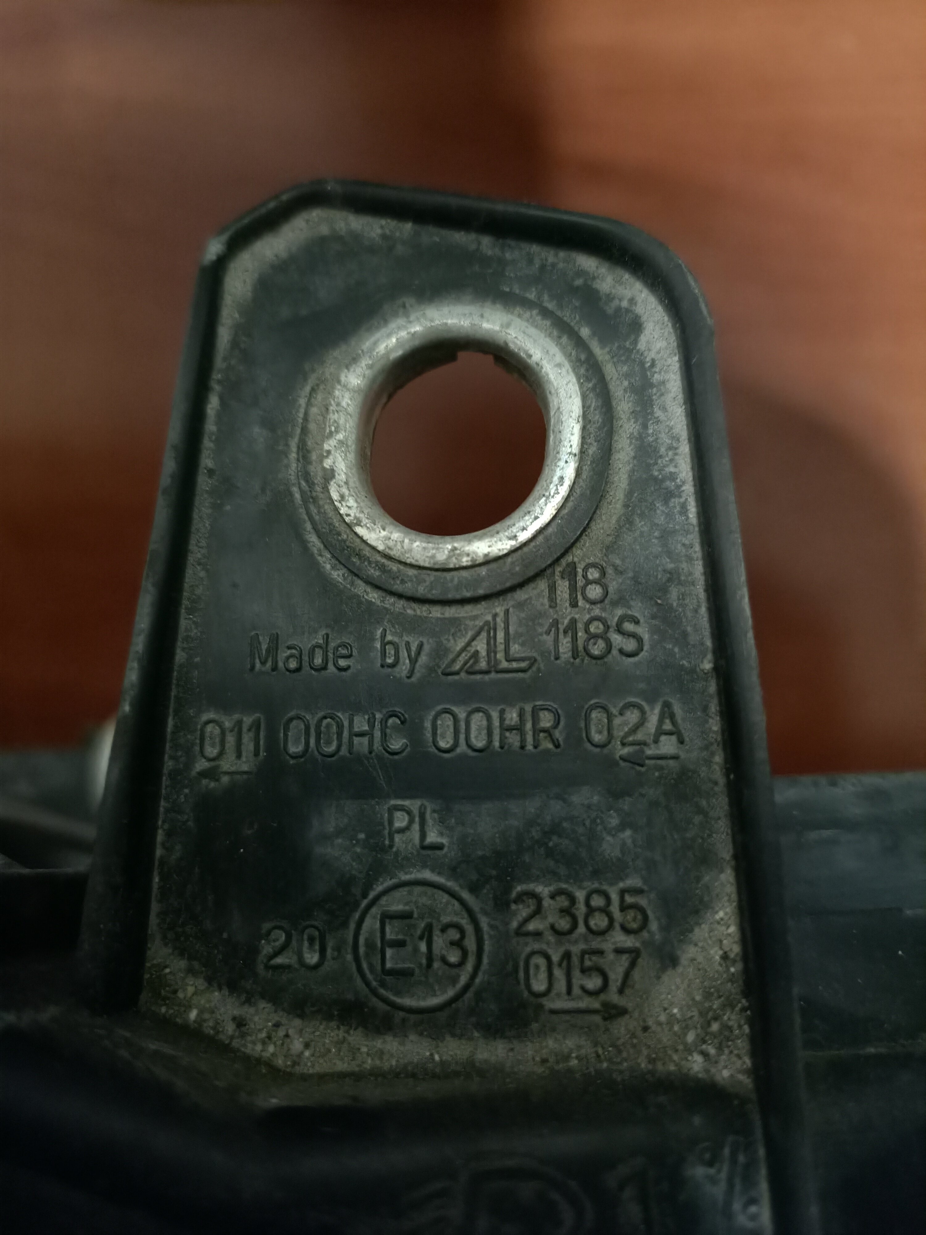

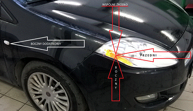

Proszę o określenie jakiego rodzaju kierunkowskaz występuje w tym reflektorze. Jest to reflektor z Fiata, który wrzucił @Paprock do zobrazowania tematu kierunkowskazu przedniobocznego (Bravo, Croma)
Na pierwszej stronie tego wątku masz opisane.
oznaczenie dla kierunkowskazu 011 czyli "kierunkowskaz kategorii 1 z pierwszą serią poprawek" Kierunkowskaz kategorii 1 jest kierunkowskazem tylko przednim.

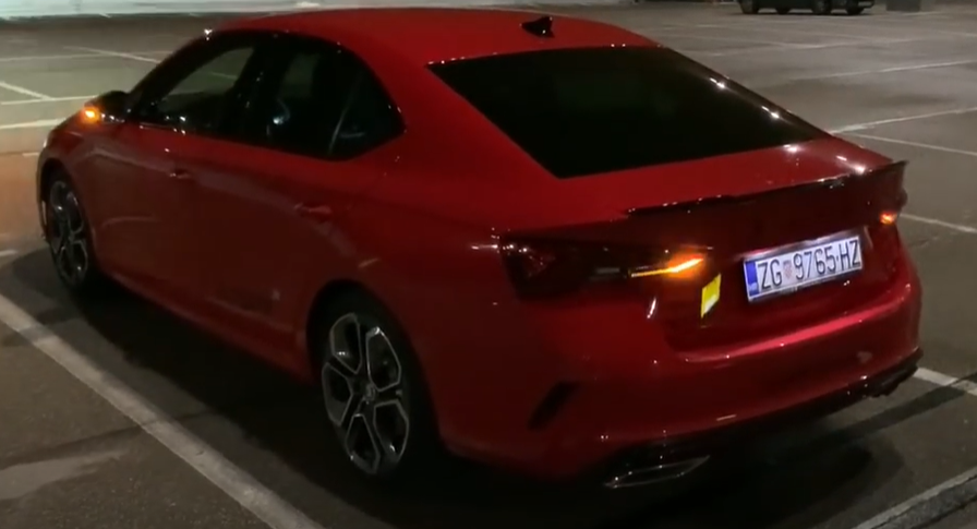

Życzę powodzenia w przypadku kierunkowskazów zamontowanych w lusterkach. Przy dużym szczęściu to co najwyżej ostatnią diodkę można dostrzec stojąc z tyłu pojazdu....
kierunkowskaz przedni, kat. 1 z serią poprawek 01- dlatego masz w błotniku obowiązkowe kierunkowskazy boczne
i bez Twoich życzeń, dwa pierwsze lepsze pojazdy z bocznymi kierunkowskazami. To, że komuś utleniły się diody od płytki PCB i nie działają, to nie jest argument, że tego kierunkowskazu nie widać.

To jaki on jest nie da się ustalić na podstawie zdjęcia. Zdjęcie Fiata, które wrzuciłeś wczoraj może mylnie sugerować, że jest tam w lampie przedniej zintegrowany kierunkowskaz przednio-boczny. Natomiast oznaczenie homologacyjne jasno wskazuje, iż jest on tylko przedni.

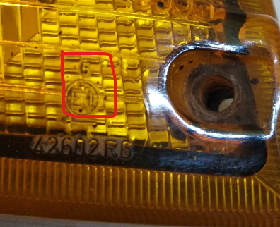

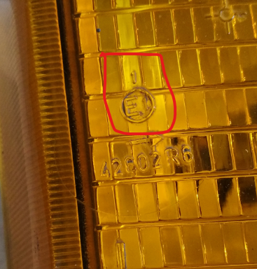

Dokładnie tak, nawet poświęciłem chwilę, żeby znaleźć taki kierunkowskaz i jego oznaczenie umieszczenie na kloszu :)
Oznaczenie kierunkowskazu przedniego- kat. 1, oraz kierunkowskazu bocznego- kat. 5 umieszczonego we wspólnej obudowie, dla którego do DOPUSZCZA SIĘ umieszczenie dwóch, dodatkowych kierunkowskazów bocznych.
W takim przypadku oznaczenie powinno wyglądać 1 01, a nie 011, zgodnie z reg. nr 6.
Proszę zacytuj z regulaminu 6, że seria poprawek ma być po prawej.
Bo nic mi na ten temat niewiadomo żeby regulamin nr 6 wskazywał, że seria poprawek ma być po prawej stronie oznaczenia światła (kategorii światła)
Mój błąd. Seria poprawek jest pierwsza, a za nią rodzaj światła.
