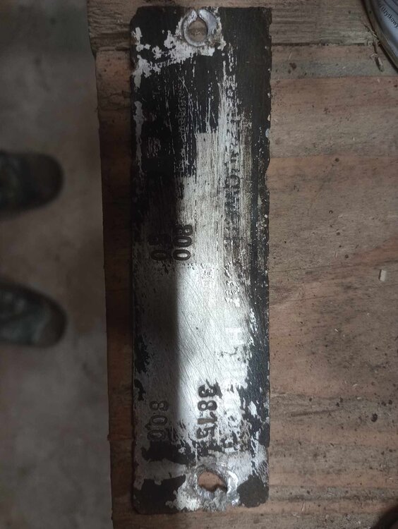

Dzisiaj dojechała do mnie to miałem okazję zrobić zdjęcie tabliczki. Numery na tabliczce, przyczepce i papierach zgodne.
