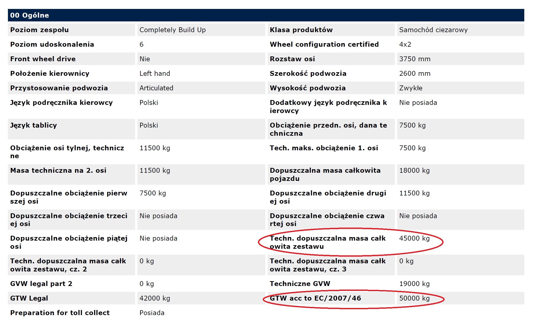

Zwracam się do Was z następującym przypadkiem- znajomy posiada ciągnik siodłowy, gdzie standardowo DMC zespołu pojazdów wynosi 40t.
Chciałby zwiększyć DMC najlepiej do 50t, aby przewozić ładunki ponadgabarytowe.
Uzyskał od producenta pojazdu dokument, który nie jest COC ani świadectwem homolgacji- ale jest specyfikacją pojazdu przypisaną do konkretnego VIN ciągnika.
Zaznaczyłem na zdjęciu 2 parametry- Techniczne dopuszczalna masa całkowita zestawu oraz GTW (Gross Trailer Weight).
Na pierwszy rzut oka wychodzi, że maksymalne możliwe podniesienie to 45t.
Ale nie bardzo rozumiem tego GTW- może mi ktoś wyjaśnic o co z tym chodzi bo jest to trochę bez sensu ? :D
Wiadomo że dalej musimy uzyskać Świadectwo Homologacji- ale jest to extra płatne i chcemy się upewnić że warte zachodu.
Dzięki!
Kolego jakie wartości są na TZ - jeśli na TZ jest podane MMC to o które ci chodzi - 50000kg - podjedz na OSKP wykonaj badanie dodatkowe ustalające MMC zestawy - do WK wpisać do DR w uwagach i po ptakach
