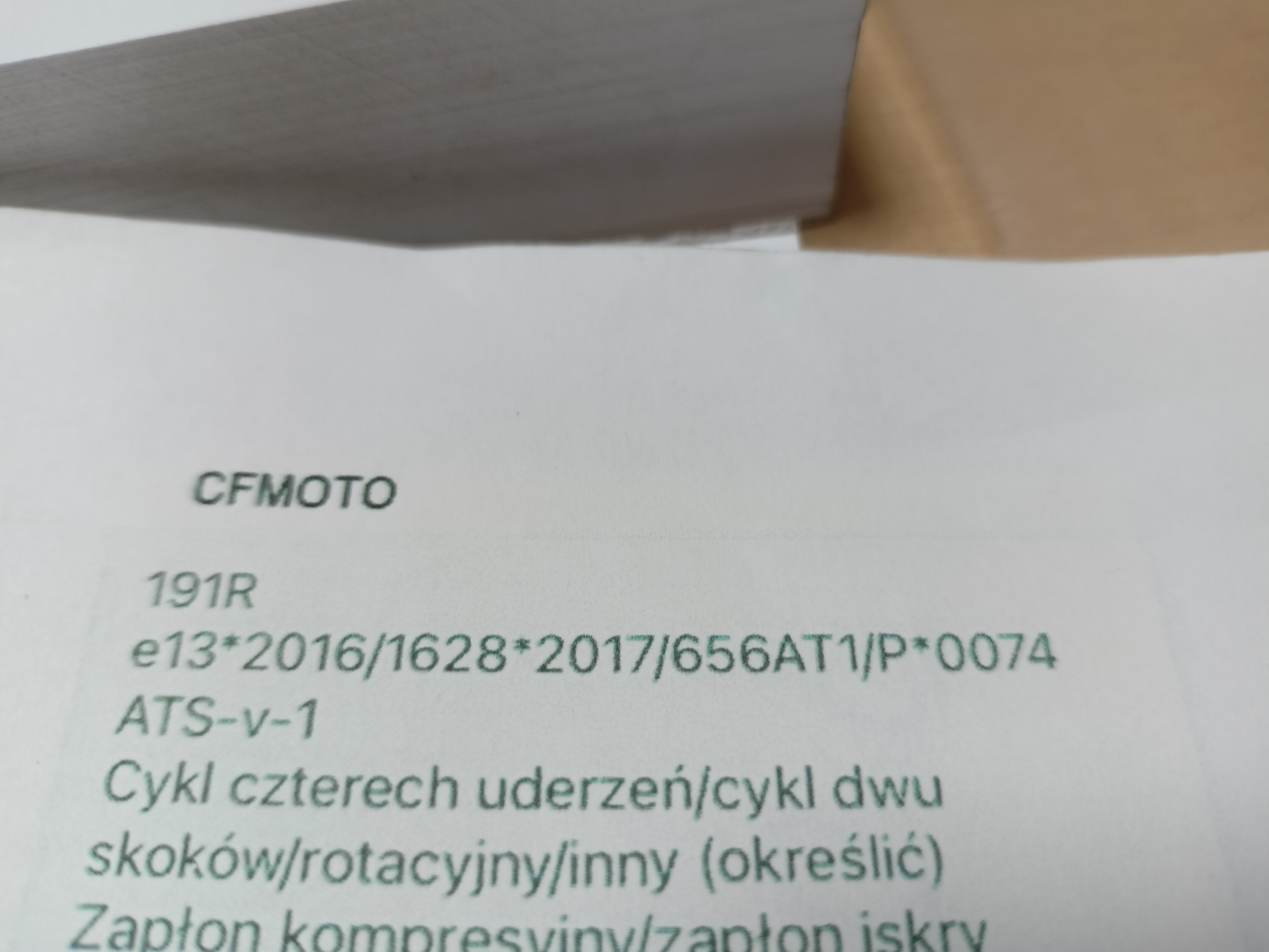

jurciecho Napisano 21 Maj 2024 Napisano 21 Maj 2024 Witam Potrzebuje pomocy w sprawdzeniu homologacji e13*2016/1628*2017/656AT1/P*0074 marka CFMOTO model CFORCE520L zarejestrowany jako ciągnik rolniczy. Posiada 2 miejsca siedzące w DR 1, pani WK nie chce poprawić. Cytuj
Solaris Napisano 21 Maj 2024 Napisano 21 Maj 2024 Musisz podać poprawny numer świadectwa homologacji. Ten raczej wygląda na homologacje cząstkową. Musisz poszukać na tabliczce albo w dokumentach. Cytuj

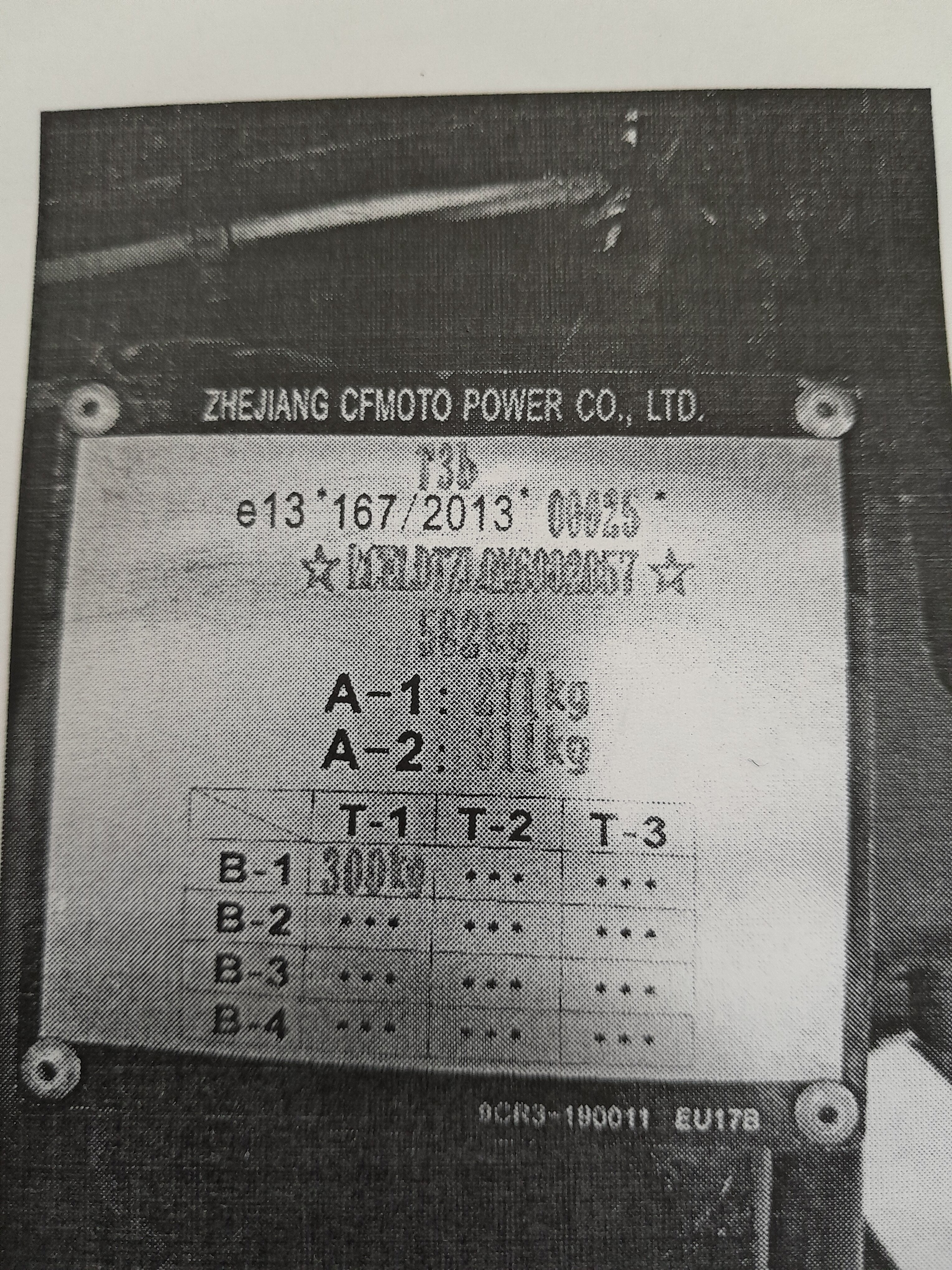

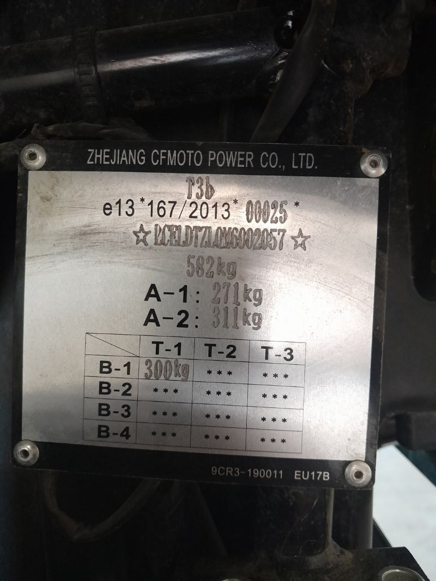

Solaris Napisano 21 Maj 2024 Napisano 21 Maj 2024 To tylko tłumacz podał taki numer homologacji w tłumaczeniu ale zobacz jaki numer jest na tabliczce znamionowej Cytuj
aboz Napisano 22 Maj 2024 Napisano 22 Maj 2024 (edytowane) To jest jakiś rodzaj dopuszczenia indywidualnego, opartego na dyrektywie 2016/1628 i rozporządzeniu 2017/656. Problem w tym, że to odnosi się do emisji silników spalinowych maszyn mobilnych nieporuszających się po drogach publicznych. https://eur-lex.europa.eu/legal-content/PL/TXT/?uri=CELEX%3A32016R1628 https://eur-lex.europa.eu/legal-content/PL/TXT/?uri=CELEX%3A32017R0656 Edytowane 22 Maj 2024 przez aboz Cytuj
Solaris Napisano 22 Maj 2024 Napisano 22 Maj 2024 I to jest poprawny numer świadectwa homologacji. W Świadectwie ciągnik rolniczy i 2 miejsca siedzące Cytuj
Solaris Napisano 22 Maj 2024 Napisano 22 Maj 2024 (edytowane) To walcz o 2 miejsca siedzące bo tyle prawidłowo jest w tym ciągniku. Tylko niech tłumacz zmieni numer świadectwa na poprawny. Edytowane 22 Maj 2024 przez Solaris Cytuj

Solaris Napisano 22 Maj 2024 Napisano 22 Maj 2024 Ten twój jest 2 miejscowy. Zrób ustalenie danych na SKP za 60 zł. Tutaj nie ma zmian konstrukcyjnych bo od zawsze był 2 miejscowy. Chodzi o sprostowanie błędu. COC by się przydało dla potwierdzenia ale pewnie nie do załatwienia. Cytuj
aboz Napisano 22 Maj 2024 Napisano 22 Maj 2024 4 godziny temu, Solaris napisał: Tylko niech tłumacz zmieni numer świadectwa na poprawny. Pojazd przeszedł jakieś zmiany, więc na jakiej podstawie ktoś ma pisać jakieś inne dane. Cytuj
Solaris Napisano 22 Maj 2024 Napisano 22 Maj 2024 W rubryce K wpisuje się Numer Świadectwa homologacji Typu Pojazdu a nie numer świadectwa cząstkowego tak jak tu ktoś wpisał. Cytuj
aboz Napisano 23 Maj 2024 Napisano 23 Maj 2024 U nas tak. Za granicą mają inne przepisy, a w tym przypadku ewidentnie pojazd uległ jakimś zmianom, które unieważniły pierwotną homologację. Cytuj
